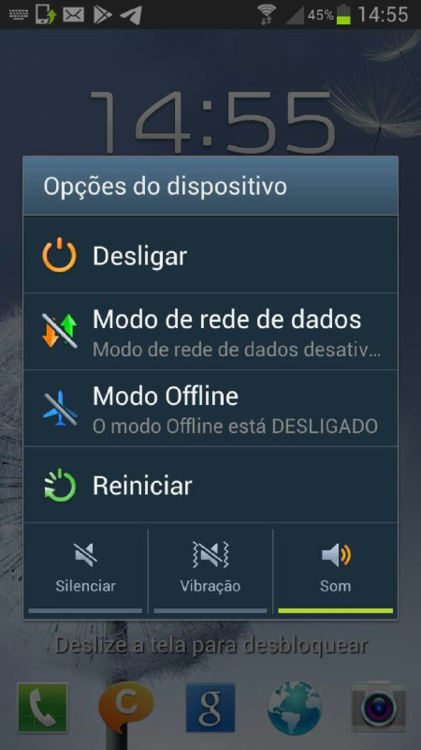

  5. Estou com esse celular que veio pra mim que quando chegava na primeira tela do android reiniciava e ficava nesse loop. Atualizei a rom com android 4.3. Ficou quase tudo funcionando menos o problema de quando eu aperto no botão power em vez de aparecer a opções do dispositivo ele desliga direto. Já abri medi o botão não esta em curto esta ok , passei outra rom de mesma versão de outro lugar atualizei o software pela samsung e nada resolveu. Deixei uma imagem de outro cel só para compreensão
