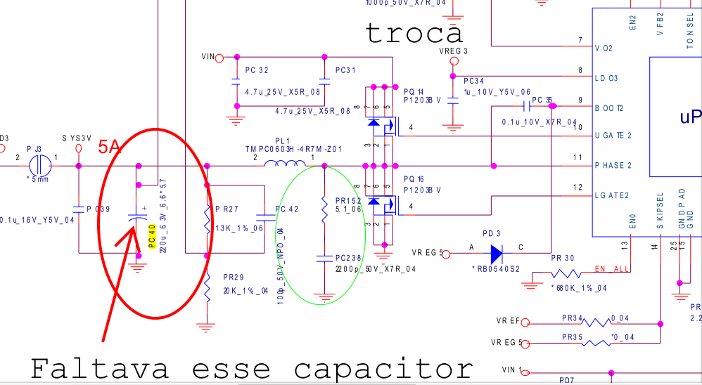

  9. @INFOART disse em poucas palavras pra tu verificar o mofset de alta e baixa e os pinos 9, 10, 15 ,16 , 17 18 se acusar algo nos mosfet E a tensão +5V_S5, +5V não vai ter sem starta a placa!!!!

  11. Não @wjinformatica essa placa por padrão não tem 5always só depois do start O problema foi solucionado a placa esta 100% agora a solução foi que estava sem o capacitor!!!!!

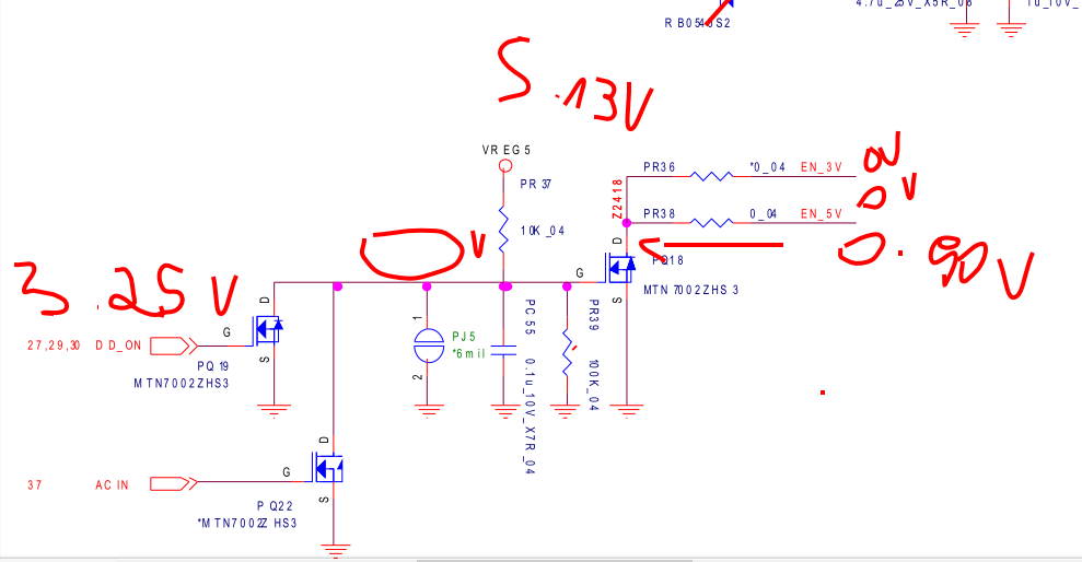

  12. habilitção do 5v não tem 0v do 3volts tem 0,87v
  13. Amigo essa placa é estranha ela não tem tensão always de 5v só 3v
  14. Obrigado colegas @regisfatef e @Gilson Macedo O problema todo era o capacitor sólido pc40 que é de filtro que não estava na placa! Coloquei ele a tensão em vdd3 com a placa desligada que ficava em 3.44v agora fica 3.22v e não some mais!!!!!
  15. Sim fica os 3v da pl1 quando eu desligo ficam em zero o sinal dd_on!!!!
  16. No Lgate2 do pu2 possue 0,22v com 19v no jack daqui a pouco ele fica com 4 volts no lgate botando os 3v do vdd3 para o terra isso desligado

  18. sim baixa tensão pelo dc jack
  19. resultados com 3v na pl1 lembrando que essa placa não tem 5v always
