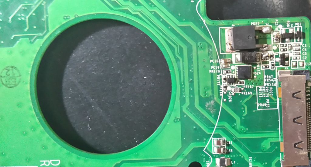

  2. obrigado @FLAVIOTECH e @neofln irei fazer a verificação e posto novidades
  3. @neofln qual a tensão deveria chegar nas 19, 20, 22, 23 e etc? na 1, 2 ,3 eu sei que é 3v, pois na imagem eu vejo isso. mas nas outras..
  4. ola @FLAVIOTECH e @neofln A minha placa é de 30 pinos o LVDS. sendo assim não consigo verificar os os locais citados por vocês
  5. conheci o site através de um técnico. sou formado em técnico em informatica. almejo uma melhora significativa na area de eletronica pois meus conhecimentos em eletrica são limitados Tenho 20 anos e faço engenharia da computação
