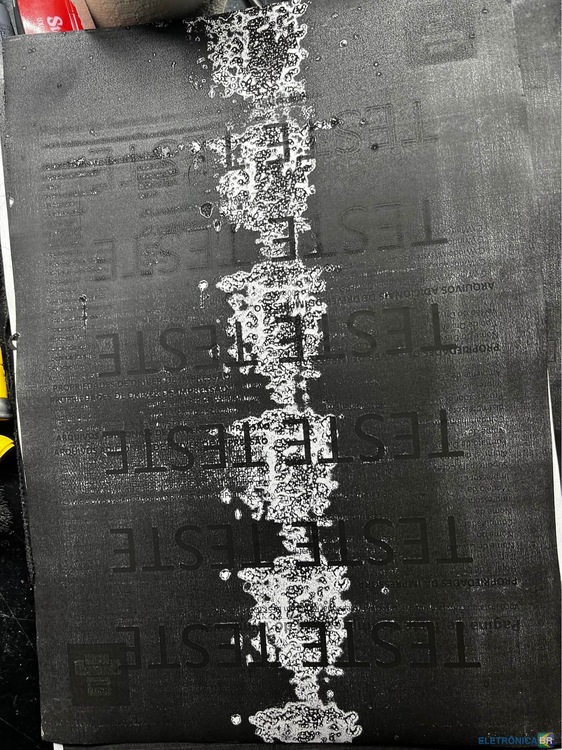

  1. O defeito é na placa fonte, coloquei outra a resolveu Não consegui identificar qual era o problema.
  2. Removi o Q201 da placa e o chiado parou, um dos terminais dele parece estar com uma carbonização leve Amanhã vou substituir pra ver se resolve
  3. Já verifiquei as molas, estão em perfeitas condições To achando que o problema é na placa da fonte
  4. Olá pessoal, Estou com uma HP P1606DN imprimindo tudo em preto, as vezes fica branco com manchas somente no meio. O pó do toner fica grudado na película e no rolo pressor. Também percebi um chiado vindo da placa fonte Já troquei toner, película, buchas e rolo pressor. Verifiquei contatos do aterramento do toner, está normal.
