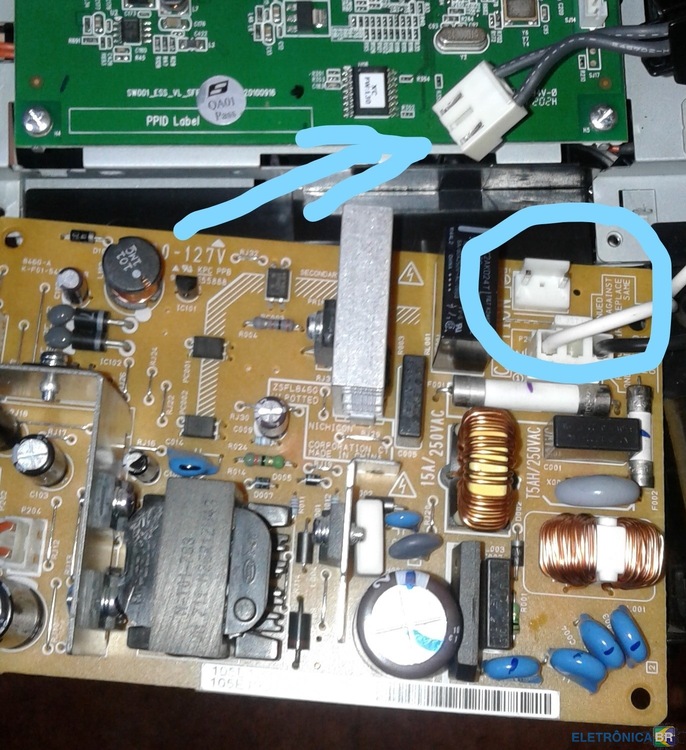

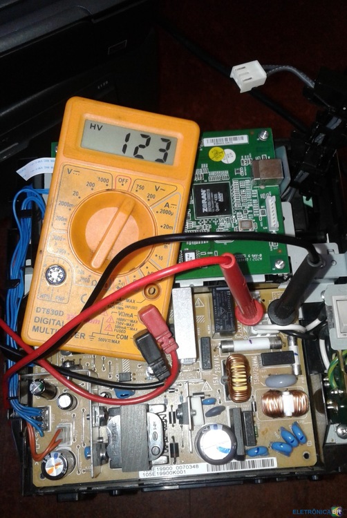

  2. Nova foto da placa.. identificado o RL 001 e o capacitor, medição instavel 9/15 finaliza - 1 (capacitor )
  3. Não chega energia até o fusor.
  4. ok os valores ficam instavel 09/até 15 em seguida -1 perfeitamente energizada. pluguei cabo de força liguei a placa e fiz a medição
  5. ok os valores ficam instavel 09/até 15 em seguida -1
  6. estão ok os fusiveis
  7. sim os fusiveis estão ok
  8. Olá Boa tarde a todos!!! Recebi essa impressora Xerox Phaser 3040. Reclamação do cliente Travou papel e desligou. Ação roletes de papel estava desmanchando grudento, substitui fiz uma geral. quando liguei ela simplesmente não acionou o fusor inicialmente somente uma luz azul acendeu logo em seguida apagou. fiz teste na entrada da tomada ok na saida para a placa ok na saida do conector para o fusor nada. segue fotos da placa, não esta saindo energia da placa para o fusor o que pode ser? foto 01 teste da entrada da placa foto 02 foto da placa c/ circulo no conector de saida p/ o fusor Foto 03 teste de saida de energia para o fusor se alguem tiver uma dica por favor me orienta.
  9. Problema resolvido contatos na impressora não estava encostando no cartucho, precisei desmontar a impressora para poder verificar que o cartucho não estava encostando nos contatos.
