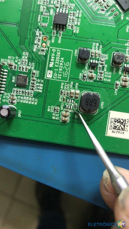

  3. Tenho esperança de alguém estar arrumando um Azamerica S2005 e poder me ajudar na identificação do componente apontado na foto (localização na placa UT05).
  4. Olá, obrigado pelo retorno, infelizmente não é possível ver nada na superfície dele, sofreu aquecimento excessivo e ficou torrado conforme a terceira foto CI SMD 6 pinos (localização na placa UT05), trata-se de um regulador de tensão 12v ent. 5v sai.

  8. Olá pessoal sou iniciante em eletrônica e tenho um Azamérica S2005 3D que não liga, dois componentes queimaram impossibilitando a identificação da referência, um deles eu já descobri, CI regulador de tuner RT5047 com 8 pinos (localização na placa UT09) mas o outro também um regulador de 12v para 5v com 6 pinos (localização na placa UT05) que ainda não descobri a referência. quem puder me ajudar agradeço de coração. Cristiano Quintela
