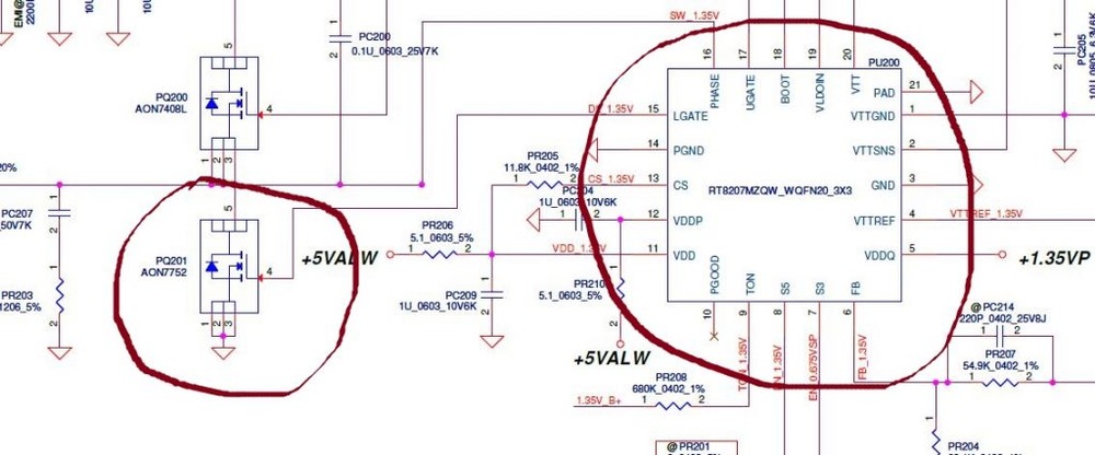

  1. proximo ao conector da bateria acho os 3vts porem no próprio conector não
  2. Troquei o PU4 não houve alterações nas voltagens.
  3. 1 - 0 3 - 3.57 4 - 10.16 6 - 19.43 32 - 0
  4. não o botão é na placa
  5. Estou com esse notebook em bancada onde conecto o carregador não acontece nada, nem acende os led. Tenho os 19v não tenho 5v e nem 3v na bios. No botão power tenho 17.8v e zera ao pressionar tenho as mesmas voltagens no d1 e d27
  6. Já regravei a bios e mesmo sem processador a placa liga e desliga logo em seguida
  7. Alguém pode dar uma luz, pless
  8. Source 4.3, gate, 5 dreno 19
  9. não tenho fonte assimétrica
  10. não tenho fonte assimétrica
  11. Estou com esse note onde o mesmo apresenta o seguinte defeito ao apertar power liga azul e desliga logo seguida. Observei que a pl15 tenho apenas 4.3vts onde deveria ter 5, na pl14 tenho os 3.3vts normal
  12. Estou com essa maquina em bancada onde a mesma não dá sinal de nada, não tenho os 3 nem os 5 vts nas pl15 e pl14.
  13. É a segunda placa dessa que pego com o mesmo defeito, liga sem imagem Ao testar achei mosfet em curto PQ201 e o pwm esquentando PU200 conforme segue imagem. Foi só trocar os mesmo.
