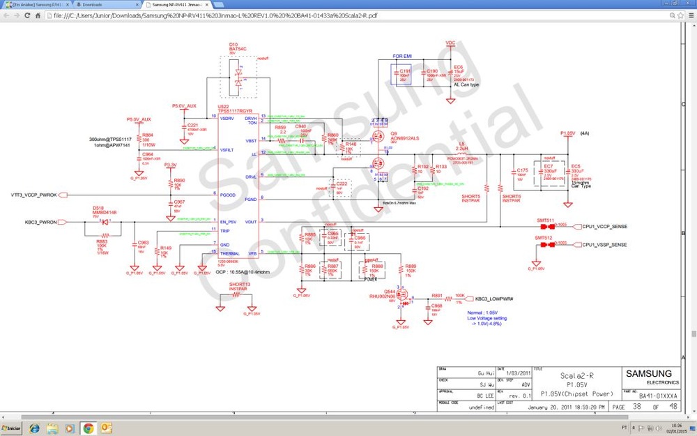

  5. Segue a pagina 38
  6. Paulo eu to utilizando esse mesmo! Inclusive o baixe pelo link que ele passou. segue o link https://eletronicabr.com/index.php?action=dldir;sa=get;file=4054;dl=3964
  7. Amigo chega tensão no botão power? Você encontrou outra tensão além dos 19V? Já tive muito problema com esse 8602GN as vezes ele parece funcionar mas ao troca-lo a maquina volta a ligar. Se tiver troque-o.
