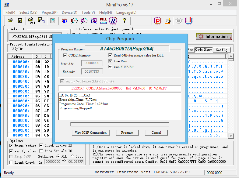

  1. sim, 1mb, apenas estou atualizando um aparelho com os arquivos mais recentes direto da fabricante do equipamento, sempre fiz esse serviço mais usando uma gravadora de um amigo meu uma beeprog, ai comprei essa minha uma tl866A , consigo gravar muita coisa nela, mais justo essa eprom, precisa do cabo icsp.
  2. não pode ser a ligação icsp errada ? liguei conforme oque pede, mais vai saber né
  3. detalhe estou usando a porta iscp , fiz a licação conforme oque pede o fabricante
  4. mais essa é a unica eprom que não consigo gravar, usando até o soque de encaixe eu consigo gravar tudo menos essa eprom
  5. já tentei limpeza, porem com alcool comum, mesmo usando um soquete soldado seria isolamento ?
  6. sim, tenho 3 ci dessa, inclusive com duvida fui na oficina de um amigo meu no qual ele tem uma beeprog e gravou corretamente.
  7. fiquei nessa duvida já, ai usei o adaptador que tem que soldar a eprom em cima p tirar essa duvida, e ficou na mesma amigo
  8. bom dia, ela é a original do aparelho que estou gravando, com a beeprog sempre consegui gravar nela, já nessa tl866 não estou conseguindo, no final sempre sobra espaços em brancos
