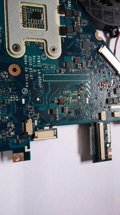

  2. Continuando com o resultado, substitui os fets que estavam em curto, PQ96 e PQ98, graças a ajuda dos amigos, medi os componentes ao redor e não achei mais nada com problema, liguei a placa mãe na fonte e subiu o vídeo, porém o note fica algum tempo ligado e desliga, não chega a ficar um minuto ligado. Percebi que o processador esta esquentando muito, chequei a tensão 3V esta normal e a 5V esta medindo 4,7V. Testei com outro processador e permanece. Alguém tem alguma sugestão?
  3. Como disse anteriormente, o PQ96 e PQ98 estão em curto e os tirei da placa para medir, na placa sumiu o curto permanecendo nos componentes retirados, achei que os dois eram iguais e acabei misturando, um deles é o BA2F-1Y, não tenho esquema e queria trocar esses componentes para ver o resultado. Alguem pode me ajudar indicando os componentes corretos para PQ96 e PQ98?
  4. PQ51 tem 19v no source e dreno e 7,7v no gate. PQ52 o,8 no source 19 no dreno e 16v no gate.
  5. Verifiquei o PU1000 e os pinos não estão em curto. PL 47 e 46 normais.
  6. Ola a todos. Estou com um notebook Acer mod 5733 que não liga, não acende led e nem gira cooler. Medi a tensão de entrada e tem o 19v. Medi alguns componentes e vi que os reguladores de tensão PQ96 e PQ98 estão em curto, (medi os 2 fora da placa). Alguem teria o esquema da placa para me enviar? Modelo igual a foto. Gostaria de testar outros componentes antes de trocar esses.
