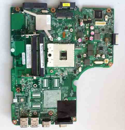

  1. Pessoal resolvi o problema era o mosfet PQ4 FET-P2003EVG-HF não estava chaveando já fiz a troca e funcionou.

  4. Boa tarde! pessoal eu tirei a bateria e liguei a placa sem ela e a placa ficou ligada por mais de 2 segundo, mas quando coloquei a bateria e liguei a placa ela ficou ligada por 2 segundo e desligou. será que é a bios corrompida ou com problema ?
  5. Vou fazer os testes que me falaram e se funcionar eu posto aqui ok.
  6. Eu ainda não tenho uma gravadora de bios. E o curto que devo dar é com ela desligada e sem a bateria e com quer posso dar o curto ?
  7. Boa tarde! Estou com uma placa de notebook PCB M/B MB40iA1 Rev: 01 Apresentando um problema. Quando aperto o botão power para ligar o notebook ele acende o led azul e desliga bem rápido junto com a placa mãe. Estou iniciando na eletrônica e não sei como resolver esse problema, se alguém já resolveu poderia me passar alguma dica. E o esquema elétrico dessa placa. Segue a imagem da placa aí ok galera.
