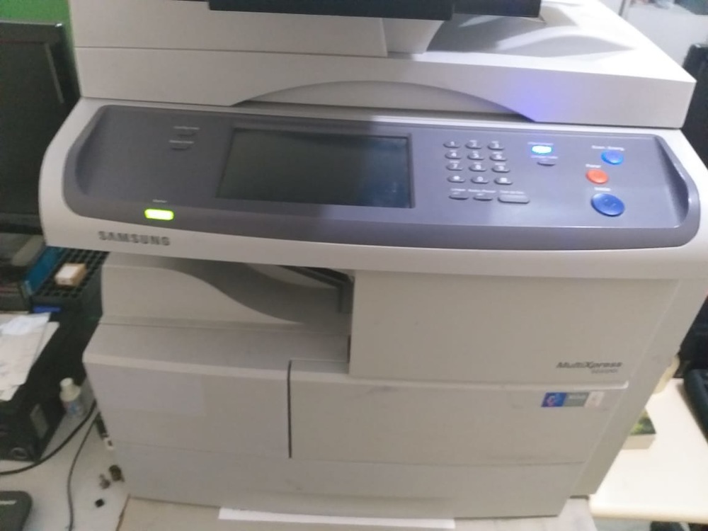

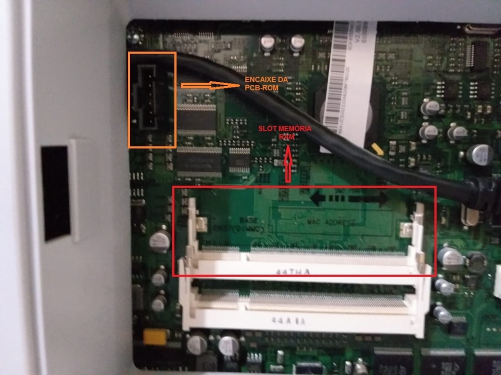

  8. Resolvi o meu problema, primeiro retirei a memória e liguei a máquina, ela continuou com a tela congelada, então limpei a memória RAM e recoloquei e também tirei uma a PCB-ROM que fica na parte superior esquerda. recoloquei tudo e religuei a máquina, voltou a funcionar normalmente. Quem for fazer faça primeiro só tirando a memória RAM e limpando e recolocando-a, e depois se não der certo, retira a PCB-ROM, para realmente ver qual foi o problema.Lembrado que no meu caso não aparecia a mensagem de System Recovery do display. Espero ter ajudado.
  9. A minha é uma SAMSUNG SCX-6555NX, quando liga alguns botões ficam acessos e depois apagam e fica só na tela inicial.
