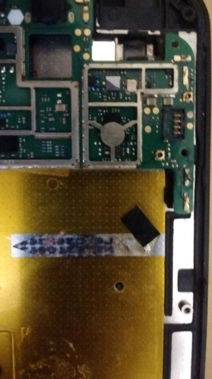

  2. Obrigado pela ajuda amigo, fiz um Jumper do esd1005 ao pinto dois do conector da bateria acredito que possa ser ele que informe o nível de carga ao sistema, aparelho voltou ao normal!! Obrigado a todos
  3. Boa noite, sim injetei o consumo ta normal, comparei os valores que chega no conector da bateria de uma placa com funcionamento normal, conforme informei no inicio o ponto tp1005 esta rompido e nele comparando a outra placa e era pra receber + ou - 1,74 v e nao esta chegando nada nele, entao tenho que saber quem alimentava ele pra jumper direto no conector da bateria pino ao lado do terra
  4. fiz\ todo procedimento e nao deu certo, comparei com um placa que funciona e detectei que a falta de voltagem no tp1005 é que esta causandoi esse defeito, porem nao consegui indentificar quem alimenta esse ponto, alguém sabe?
  5. bom dia, nao deu certo,esta chegando os 5v sequir a linha positiva, desconfio que a ausência do tp1005 pode esta influenciando pois no conector da bateria o mesmo marca 0, poderia por gentileza me informa os valores que deveriam estar chegando na bateria.. minha ideia era fazer um jump até o segundo pino do conector da bateria porem nao sei de onde ligo pois nao indentifiquei quem alimentava o tp1005
  6. Infelizmente tá na mesma.. qual valores chega nos conectores da bateria normalmente?
  7. boa noite esse Jump seria pra carregar a bateria? o aparelho vai conseguir identificar o nível dela?
