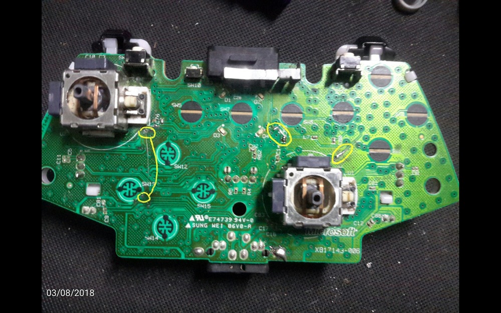

  1. Resolvido! Agradeço a ajuda de todos! realmente eram as trilhas.
  2. Vou verificar!
  3. Não são as pilhas, já testei em outros controles. pilha sony original.
  4. Bom dia! estou com um controle de xbox 360, que funciona com cabo, mas com a pilha não funciona. Acende os leds, mas desliga imediatamente! já troquei varias tampinhas da pilha, resoldei o processador, fis um jumper do conector da pilha para o da bateria, troquei o regulador de voltagem e nada! se puderem me ajudar!
