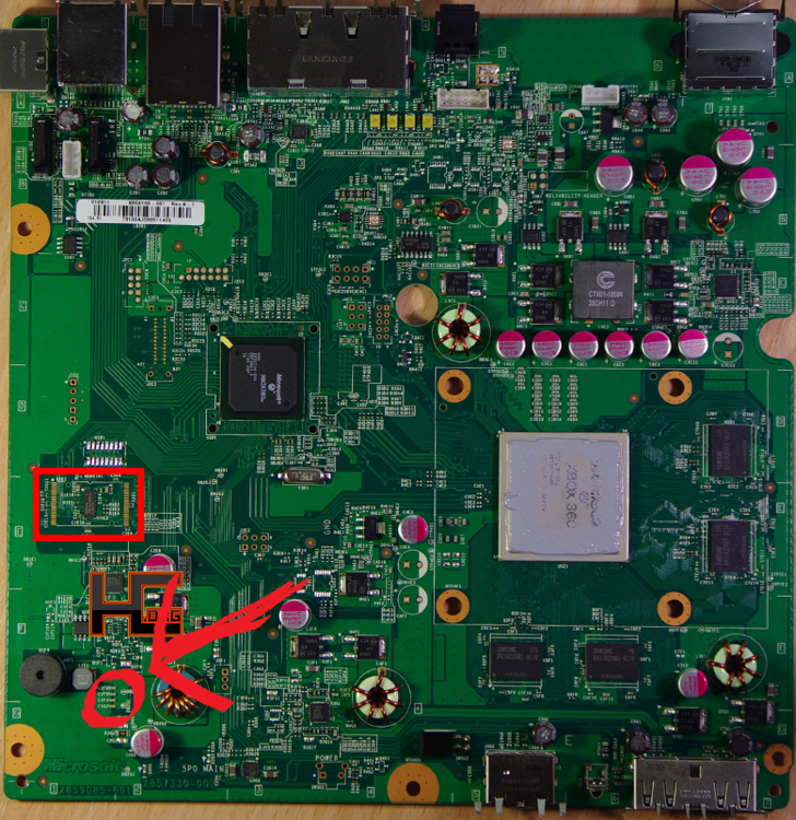

  7. Obrigado pela dica, vou remover o chipset hoje e remover esse regulador ai da imagem pra ver se o curto some pelo menos do lado da ksb.
  8. Pois eh amigo, aprendi da pior forma, acabou queimando a ksb novinha que tinha colocado, ja removi os capacitores ceramics, curto tanto pra o lado da ksb quanto do lado do pwm, pior que estou sem sucatas pra tirar peças, ja removi o regulador que entra os 12v e gera os 3.3 e mesmo assim tem curto deve estar mesmo o pwm ou algum capacitor ou resistor dawuela area, mas o mais provavel deve ter sido o regulador de 3.3 que acabou abrindo e passando os 12v
  9. Galera, peguei um xbox 360 placa corona v1 de 250gb, ele não liga, até aí tudo bem, detectei entrada do circuito de 3.3v em curto, injetei uma tensão nos 3.3v e a ksb aqueceu bastante e estava em curto, removi a mesma e sumiu o curto da linha, fonte laranja normal ao conectar, coloquei outro ksb novo e fonte ficou normal, sem curto na linha, pra teste eu fui ligar ele aberto só pra ver se ligava, quando eu ativei o power saiu uma pequena faísca de um capacitor cerâmico perto daquele regulador que fica embaixo da ksb, tem a imagem ai de onde é, e agora a fonte já fica vermelha só de conectar no aparelho, já olhei a linha 3.3v da entrada e não tem curto, alguém sabe por onde começar a procurar esse curto?
