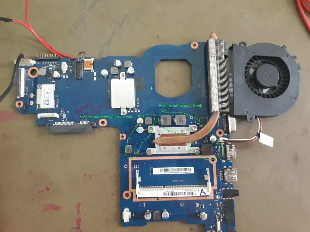

  1. Pois é ,medi de novo com outro multímetro e é exatamente isso que esta acontecendo entre todos os phases e ugates.Na escala de diodo (que me lembro, ponteira positiva nos ugates e negativa nos phases) bipava, já na escala de resistência ,próximo de 1k. Mas nao achei outro mosfet e preferi fechar o nootebook e entregar pro meu conhecido. Deu pra aprender algumas coisas. Obrigado a todos.
  2. Esses dois que eu tirei foram os últimos dos seis mosfets que eu ja tinha tirado e testado. So aquele mesmo tava com defeito no gate. Eu tinha até tirado o ci antes de começar a postar aqui no forum,pois achava que o curto que havia achado nos capacitores cerâmicos, vinha dele. Qualquer maneira,após testar o novo mosfet, retiro ele de novo.
  3. Opa Márcio. Ainda não adquiri um mosfet igual pra testar. Acho que vou colocar um similar ,que achei em outra placa, e ver o que acontece.
  4. Equanto a questão desses "curtos" nos terminais do ci,só acontece na escala de diodo,com a posição certa das ponteiras. Quando coloco pra medir apenas resistência, da perto de 1k. Acho que consigo testar ate segunda feira,aí coloco aqui o que aconteceu, caso não dê certo vou devolver o notebook pro meu colega, pois já to a muito tempo com ele.rs
  5. Eai pessoal! Voltei a da uma olhada na placa e comecei por uma das dicas dada aqui. Verifiquei o pino de enable do Ci pwm 95836 e estava chegando 3,3 v. Logo após ,ao ver o resto dos pinos com continuidade, percebi que dependendo da posição das pontas de prova,alguns pinos vizinhos conduziam,como se fosse um curto.Eram os ugates e phases. Aí no primeiro que vi,sem saber ser era normal ou não,retirei os mosfet de alta do Ugate1. Testei ele pra ver se o fazia conduzir com o multimetro, nada aconteceu. Pra ter certeza,retirei o outro mosfet de alta vizinho a ele, esse conduziu normal com o teste . Então já foi encontrado um mosfet com defeito ,só que,por não ter sucatas com um desses, não posso colocar outro agora pra ver se o problema era so ele. É o 6514 Mosfet canal N . Vou tentar arrumar outro mosfet o quanto antes,aí posto o resultado. Enquanto a questao dos Ugates e Phases,não sei se é normal. Pode ser que seja por causa desses drives internos.

  9. Boa tarde!! 1. Estou com esse notebook sem apresentar vídeo. Quando ligado, o led fica aceso e o cooler gira . 2. Ao verificar a resistência, em relação ao terra, das três bobinas grandes, próximas ao processador, dão próxima de 0 ohms.Consequentemente ,quando a placa é energizada, não apresentam tensões. Já as outras duas menores dão perto de 1 volt. As tensões das bobinas do lado esquerdo superior da foto estão com seus 5 e 3,3 volts. 3. Já removi alguns mosfets(todos de baixa)(foto verde), por acharem que o curto era neles,mas ao retirar o curto continuou na linha. Retirei os capacitores grandes/pretos(foto roxo), próximo aos mosfets, e também não eram. Os capacitores que ficam em baixo do processador e pch(foto vermelho), em sua maioria estão na linha do curto. Tentei verificar a temperatura com o dedo ,mas não notei nenhum esquentando. Curiosidade: Ao fazer algumas medições, notei que ao tocar em um resistor(foto lado direito),com qualquer coisa, a placa desliga. 4. Sei que tem um curto,mas não consegui saber, até porque sem o esquema ,fica difícil de saber quem pode ta no meio deles. E eu não tenho muita experiência com notebooks. Se alguém puder da uma dica, obrigado.
