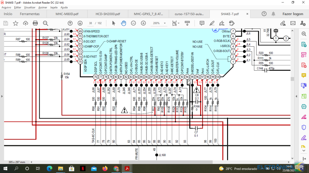

  3. Fala pessoal!!! Estou com um shake 7 apresentando please wait testes realizado medi o C350 para checar a alimentação da memória porém não tem os 3v testei o Q4 para verificar se o problema estava nele e vi que ele estava trabalhando em corte por esse motivo não tem alimentação da memória. Base e emissor com 3,3v fui no Q5 e notei que não tem tensão nas bases por esse motivo ele não conduz e com isso não tem a queda de tensão no Q4 para com a diferença de 0,7v entre base e emissor ele conduzir para o Q5 conduzir precisa de uma tensão que vem do pino 79 do micro e esta 0V O pino 79 é o O-MTK-POWER-CTRL alguém sabe qual pino do micro que ativa essa tensão? Estou com duas placas com esse mesmo defeito OBS: já testei continuidade entre os pontos Desde já agradeço
