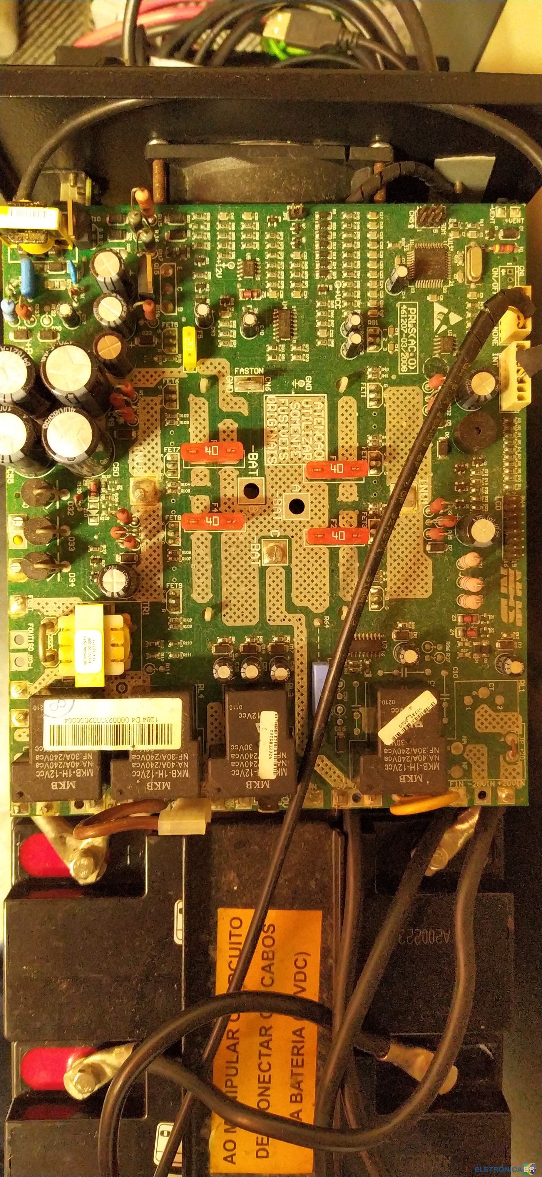

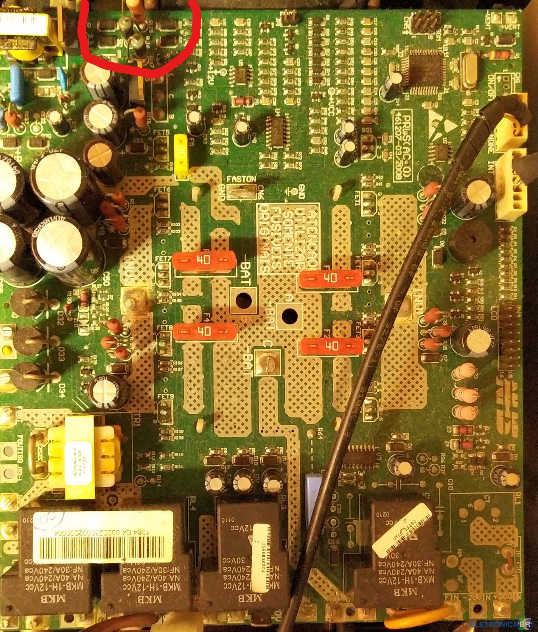

  2. Olá Meu Amigo, Agradeço sua atenção e me desculpe pela demora. O Modelo da placa é o Seguinte: PRLS (AC 0) 461 207 - 03/2008 Segue em anexo Imagem da placa para uma visão mais apurada. Grande Abraço,
  3. Olá! Tudo bem com vocês? Estou com um NOBREAK NHS PREMIUM GII 3000VA que estava sem baterias internas e externas. Foi adicionado internamente 3 baterias de 12v 18Ah formando 36v conforme manual do mesmo, o equipamento operou normalmente sem maiores problemas. Um módulo de baterias externa foi adicionado conforme Manual com 6 baterias de 12v 45Ah formando 36v externo para acoplagem ao nobreak. Após acoplagem notou-se super aquecimento nos resistores posicionados entre 04 diodos SMD (Segue Foto). Passou a fritar estes resistores entre os diodos SMD. Alguém poderia dar uma luz? Testei os SMD's e encontrei dois abertos qual seria o componente compatível para utilizar no lugar destes diodos mesmo que não sejam SMD? (Alguém possui o esquema deste Equipamento ). P.S: O mesmo ainda funciona, porém mostra um aquecimento demasiado nos resistores a ponto de fazer fumaça. Alguma Ideia? Abraço a Todos e desde já Muito Obrigado
