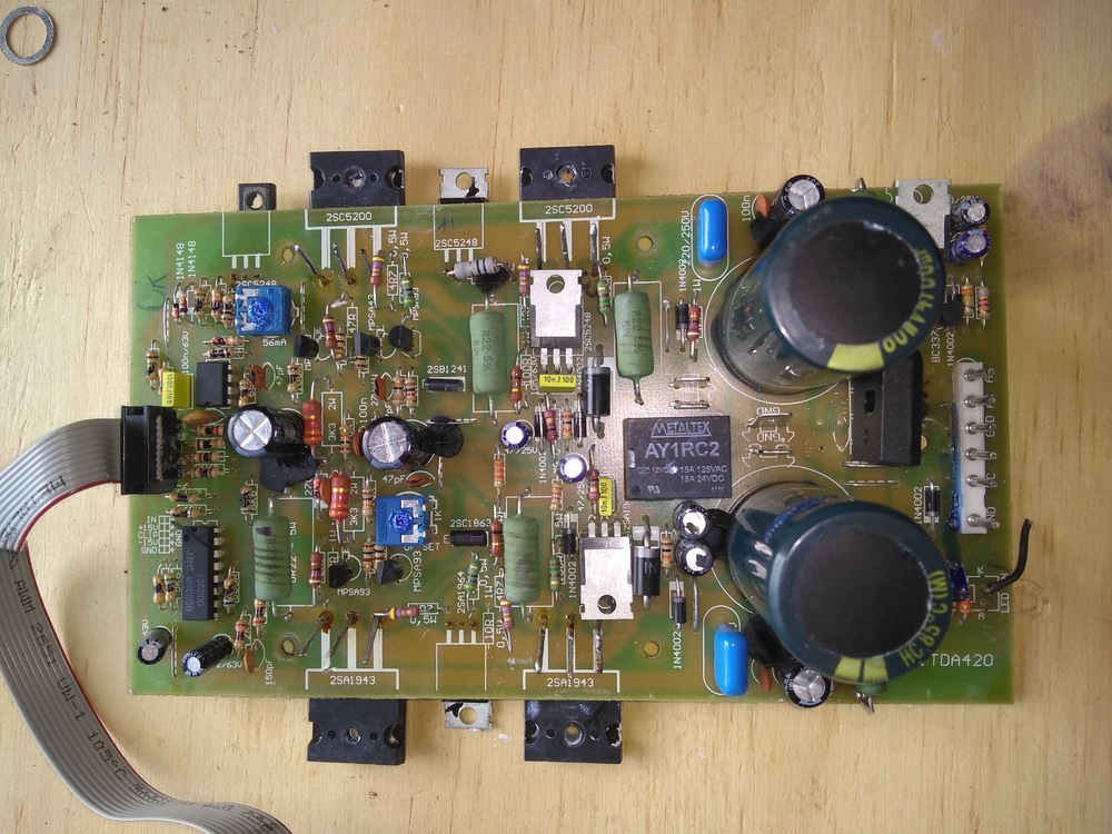

  4. Opa, tive um receiver da pioneer um pouco mais antigo que este, e ele desarmava depois de curtos segundos, e meu problema era na fonte dele, tinha o capacitor do retificador estava estufado, até mesmo pq ja tinha sido trocado uma vez e este que foi colocado, não suportava tamanha temperatura de trabalho e acabou estufando... verifica as tenções de saida da fonte!!
  5. Boa Tarde pessoal! Fiquei alguns anos fora, mas estou na área e pra ajudar! Seguinte, preciso de uma luz de vcs, entrou esta semana duas STANER HX 500A queimadas. Verificando rápidamente notei que os mosfets estavam abertos e em curto ( 2SC5200 ((2)) e 2SA1943 ((2)) ). Além destes, tinha dois tip 31/32 em curto, além de alguns resistores e outros MPSA93 e 43. Haviam dois resistores de 10r por 0.5w abertos também... Feito toda a substituição desta gama de componentes queimados ( isto das duas caixas estávam iguais ), a caixa voltou a ligar, porém com um defeito incomum que estou queimando a mufa e não saio do lugar. O som quando levemente aumentado no potenciômetro, ele acende o sinal de CLIP e apaga, acende e apaga e assim vai.. oscilando direto como se tivesse faltando alimentação... o sinal está saindo distorcido... Na placa do pré, existe uns BA4560 um em cada canal e um saindo do pré e indo pro amplificador, fiz a troca do mesmo e o problema torna a voltar.. O que parece é que o sinal que está tentando sair do pré esta com distorção e um capacitor descarrega isso... muito estranho.. e detalhe, nas duas caixas está igual. Verifiquei bastante estas caixas porém estou sem idéias de testes.. Quem puder ajudar, meu muito obrigado adiantado!!
