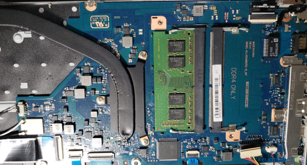

  9. Bom dia a todos. Estou com esse notebook que está travando, fazendo testes na memoria ram onboard. Alguém sabe como desabilitar ?
