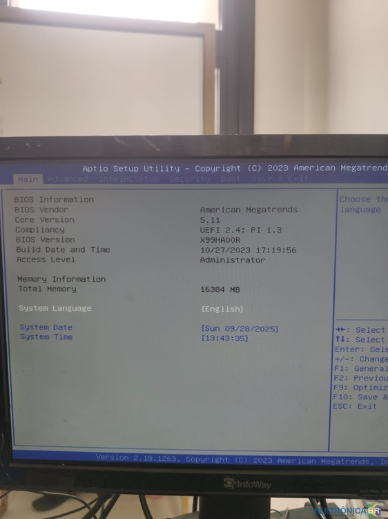

  1. Visualizar Arquivo Bios PR9 chipset C226/220 Olá amigos, como vi varios topicos deste assunto sem solução vim aqui trazer minha ajuda. Chegou uma placa mae chinesa aqui, a x99 da machinist PR9 com o chipset C226 - C220 e não tinha a opção de secure boot na bios. Inseri a bios da X99 P4 com o programa afudos, apareceu a função do secure boot esta funcionado perfeitamente em todos os testes realizados. Vou postar aqui o backup da minha bios (PR9) e a bios da P4 que utilizei e funcionou para mim. Obs: Faça um backup de sua bios antes de substitui-la, não sou responsavel por erros que vc possa cometer. Se não sabe fazer procure alguem que saiba ou faça por sua conta e risco. Para mim funcionou utilizando um pendrive em fat32 bootavel com programa afudos. Não testei outros metodos. Uploader Uembrece Enviado 07/10/2025 Categoria Outros
  2. 4 downloads
    Olá amigos, como vi varios topicos deste assunto sem solução vim aqui trazer minha ajuda. Chegou uma placa mae chinesa aqui, a x99 da machinist PR9 com o chipset C226 e não tinha a opção de secure boot na bios. Inseri a bios da X99 P4 com o programa afudos, apareceu a função do secure boot esta funcionado perfeitamente em todos os testes realizados. Vou postar aqui o backup da minha bios (PR9) e a bios da P4 que utilizei e funcionou para mim. Obs: Faça um backup de sua bios antes de substitui-la, não sou responsavel por erros que vc possa cometer. Se não sabe fazer procure alguem que saiba ou faça por sua conta e risco. Para mim funcionou utilizando um pendrive em fat32 bootavel com programa afudos. Não testei outros metodos.
