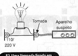

  23. amigos boma tarde, este testador ajuda bastante a encontrar curtos em fontes atx
