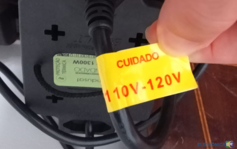

  1. Prezado Xandy, Perfeito! Muito obrigado pela resposta rápida! Vou observar isso na aquisição do estabilizador para garantir que receba a voltagem correta. Agradeço a atenção de todos! Assumo o compromisso de informar o resultado final. Ótima semana!
  2. Prezado Elias, Obrigado! Farei a medição! Prezado Xandy, O problema aqui é que se trata de produto estrangeiro em que a etiqueta no cabo de energia da impressora indica 110V - 120V, e no adesivo na parte de trás, também faz referencia a 110V - 120V. Quanto aos Hz estão corretos (60Hz). Assim como a medida do autotransformador - 2000VA. Os senhores acreditam que seria interessante colocar um estabilizador após o autotransformador para tentar estabilizar o ~127V? Vou medir para ter mais certeza.
  3. Prezadas(os), Não sei se é apropriado questionar aqui, mas como é um questão elétrica, suplico o auxílio de vocês. No manual da HL 1202 especifica que a rede de energia deve ser 110V - 120V. Ocorre que estou utilizando um autotransformador de 2kva para transforma a rede local de 220V para 127V. O que me preocupa são esses 7V a mais que o autotransformador está fornecendo. Acreditam que isso pode comprometer o funcionamento da impressora? Obrigado.
