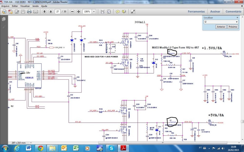

  16. Bom dia , estou com essa placa que não liga . não tenho 5v na bobina , to procurando esquema eletrico.
  17. Bem parece ser o mesmo problema que estou em mão l2 e l3 sem tensão troquei o OZ (está chegando vin nele), dps de ter trocado q percebi q q37 ,q38 e d17 está em curto levantei todos os componentes da linha incluindo o resitor e continua o curto , levantei o u13 para verificar se não era ele q estava em curto mas persiste.
