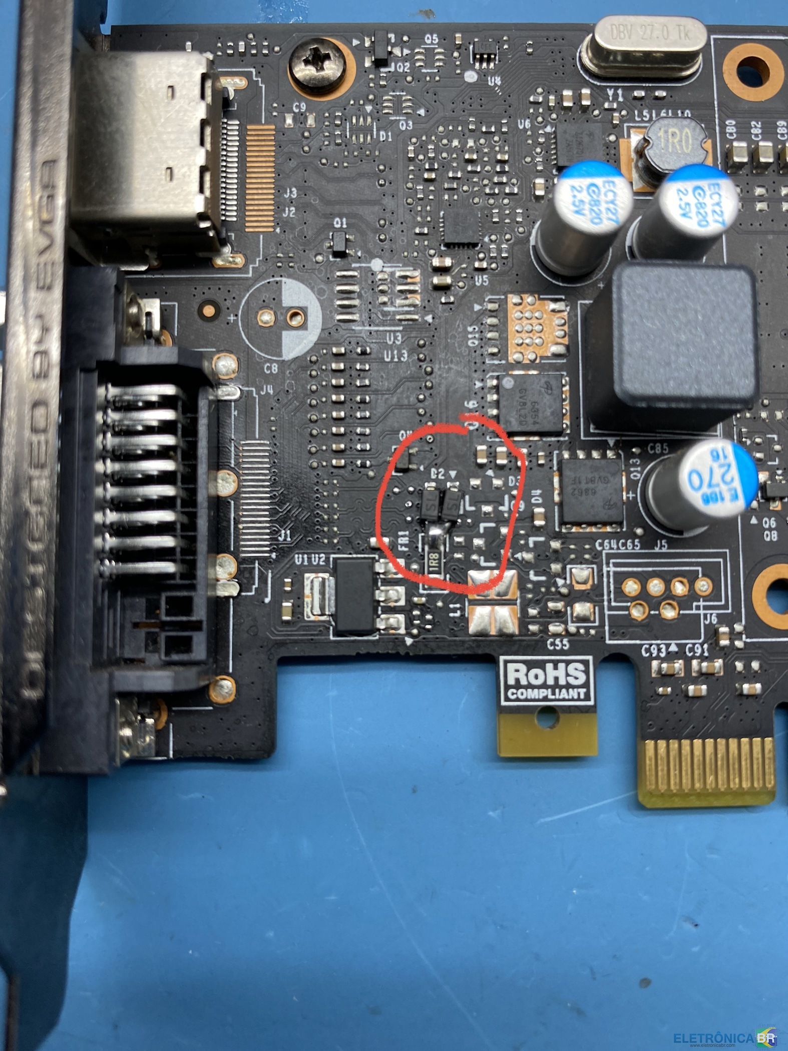

  1. É um diodo duplo mesmo Resolvi substitui ele por dois diodos “literalmente” conforme a foto, já que é bem mais fácil, rápido, encontrar. A placa voltou a funcionar!
  2. Procurei sim, foi a primeira coisa que fiz. Mas infelizmente não tem.
  3. Pensei nisso também, mas gostaria ter ter um pouco mais de informação antes de colocar algum.
  4. Olá pessoal! Alguém teria o esquemático ou teria alguma informação sobre esse componente (D2)transistor, diodo ou mosfet? Obrigado!
