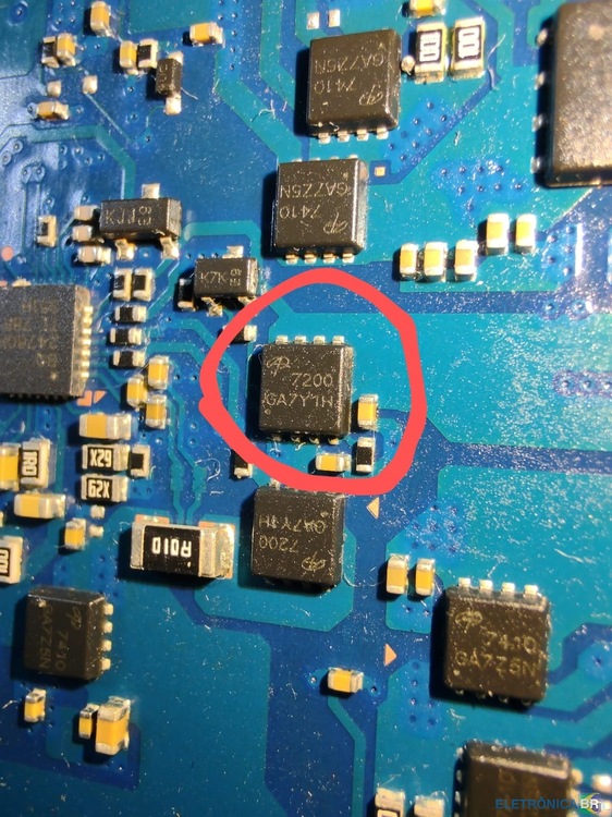

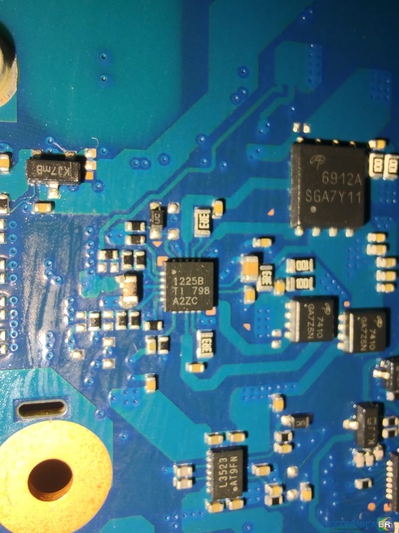

  1. A Amperagem não sobe tanto ela chega a bater entre 0,07 e 0,40 mas na mesma velocidade que ela aparecia sumia questão de 1 segundo. Decidi focar em outros serviços pra não ficar travado nessa placa, mas vou continuar analisando entre um serviço e outro e quando tiver tempo vou postando os resultados.
  2. Eu estava analisando ela na base da quebragem de cabeça mesmo e com uma boardview 50% confiável para o esquema de energia dela, no final das contas depois de trocar 3 peças que poderiam ser o problema o problema não foi solucionado, decidi pedir uma placa nova e tentar analisar essa novamente daqui alguns meses novamente. Para aqueles que acabarem encontrando esse post e estiverem com o mesmo problema a outra peça que encontrei que poderia ser o problema de alimentação na parte de entrada da placa seria um diodo com a identificação D513 na boardview, mas fiquem espertos que a Boardview não é dessa placa, é de uma placa parecida. O link da Boardview Aqui.
  3. Desculpe a demora para responder, estava fazendo serviços na rua não consegui olhar a placa ontem, no VREG3 esta recendo 0,560v e no VREG5 esta chegando 1v. Vou continuar aprendendo como ler a o esquema elétrico dele pra tentar ver onde checar as voltagens.
  4. Bom Dia/Tarde/Noite Um breve resumo sobre pra explicar minha situação, o problema da placa estará mais abaixo. Eu sou iniciante na parte de concerto de placas de notebook entendo o básico de eletrônica(o suficiente para não fazer besteira assim espero), já consegui fazer reparo em algumas placas com o básico que sei e fui pesquisando sobre os defeitos mas dessa vez eu não estou encontrando nada na internet sobre isso, eu entendo mais a parte de sistema do que a parte de eletrônica mas estou começando a aprender então quem estiver lendo isso puder ser mais simples eu agradeço. Problema da placa: A placa Chegou com um possível curto no controlador de 3v/5v 1225B TI 798 porque ele estava esquentando, fiz a retirada e notei que o curto continuava ate que percebi que a peça AON7200 também estava esquentando, depois da retirada o curto sumiu eu fiz a troca das peças de outra sucata que tinha a disposição mas agora a placa não apresenta amperagem, no máx. chega a 27mA ou 30mA mas some em menos de um segundo. Fiz alguma besteira na placa? era algum outro componente que poderia estar em curto e troquei as peças erradas? já efetuei a troca das duas peças Todos os procedimentos foram feitos com estação de solda e uma fonte de bancada, também já testei com a fonte do próprio notebook mas não deu nenhuma resposta na placa
