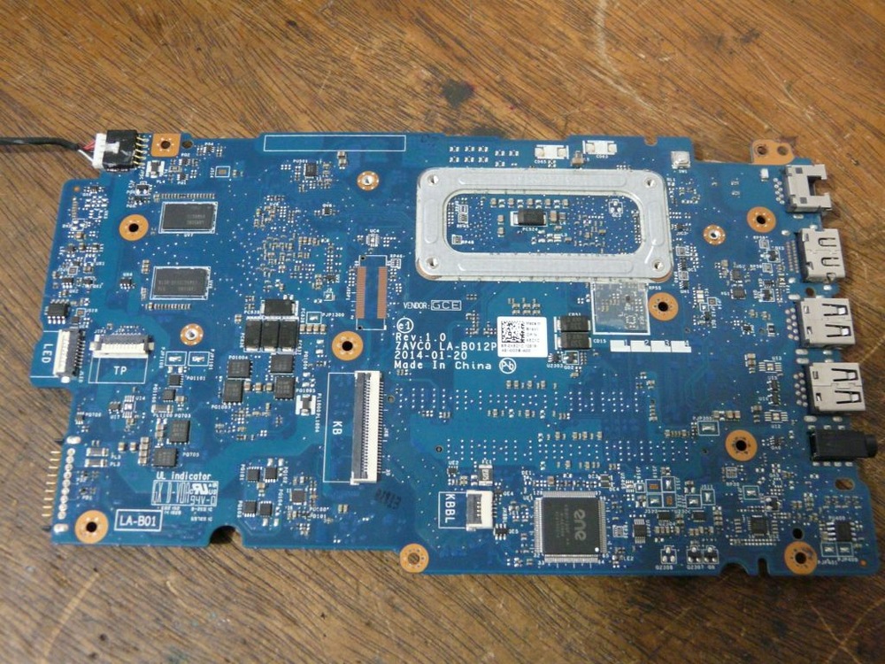

Onde encontrar mosfet do DELL 14-5447 LA-B012P (L2N7002DW1T1G)
inforbaite respondeu o tópico de inforbaite em Trocas, Vendas e Promoções
Obrigado amigos hds-tec e tecgess pela ajuda. Tenho uma sucata do Dell Inspiron 14z-5423 que tem o 2N mas com 1 diagrama interno 1 pouco diferente. Vocês acham que dá? -
Putz, continuo enrolado. O espaço é muito pequeno para tentar fazer isto. Obrigado pela atenção. -
Obrigado, mas estou tentando achar aqui no Brasil. -
A foto ficou comprimida. São os que aparecem perto da entrada dc. -
