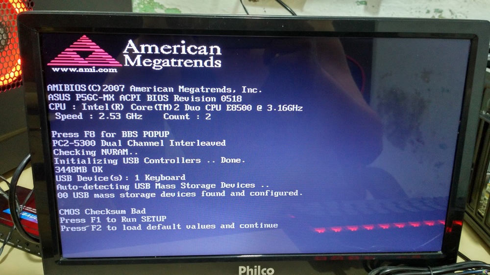

  1. Melhor vc esperar a gravadora de EPROM remover o chip do soquete e fazer o flash do bios 0518 ou 0413 da versão 1333 e ver se reconhece seu HD. Essas placas foram meio que travadas por Megaware, Positivo, montadoras etc essa pragas fazem algo no bios modificações tela de bios personalizadas etc ai acredito que isso não deixa a Asus reconhecer como um bios oficial ai o jeito é usar a regravadora limpar o chip e colocar o oficial da Asus. Eu só consegui com a regravadora. Desejo boa sorte, apesar do stress essa plaquinha é muito boa e funciona até hoje.
  2. Infelizmente eu não tenho um HD de 4TB para testar com o BIOS 0518. No meu caso o BIOS 0518 reconheceu um Core 2 Duo E8500, 4GB de ram e SSD de 120GB.

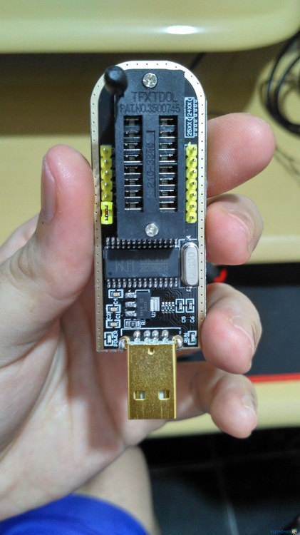

  5. Dando o feedback final sobre a atualização do Bios, felizmente consegui recuperar usando uma regravadora, atualizei para a versão 0518. Caso solucionado.

  8. Vou tentar usando o seu passo a passo, estou com um pouco de receio de brickar a placa e ficar sem imagem, por isso tbm vou providenciar uma gravadora de Eprom a CH341A e salvei tbm o backup usando o Afudos com o comando o/OLDBIOS.ROM
