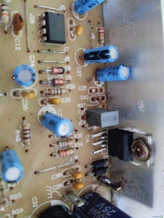

Gabriel Souza de Oliveira
  1. Essa caixa de som. Quando e liganda faz um barulho muito alto chiando e não sai som nem um . Tinha 2 componentes queimado 1 capacitor eletrolítico troquei mais esse resistor cerâmico com nome 4R7 TB queimou mais não acho nada para comprar com esse nome. O número que ele vai na placa e c42
