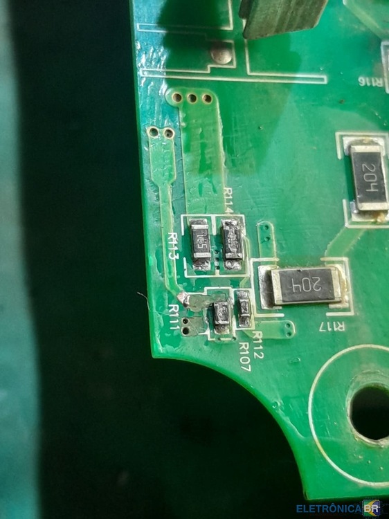

  1. estou pensando em começar a testar com os resistores universais: R111 e R112: 10 kΩ (103). R107: 1 kΩ (102). mas estou com medo de danificar outra parte.
  2. @sidney_mk verifiquei e tenho alguns palpites para o R112 e o R107 . Porém o R111 não faço a menor ideia.
  3. @sidney_mk Quando eu desmontei tinha queimad, estava todo Preto, limpei com álcool isopropílico e me deparei com os resistores assim! nunca vi algo assim antes... todos os amigos que perguntei niguem nunca viu algo assim, ou essa placa.
  4. @nagkiller eu imaginei mesmo, não acho essa peça de nenhuma forma ... e nem o fabricante, o caminho ainda funciona, somente os resistores que estão danificado. mesmo assim, muito obrigado !
  5. Perdão, e que sou novo na comunidade. Sabe me dizer se estou pesquisando no tópico certo ?@nagkiller
