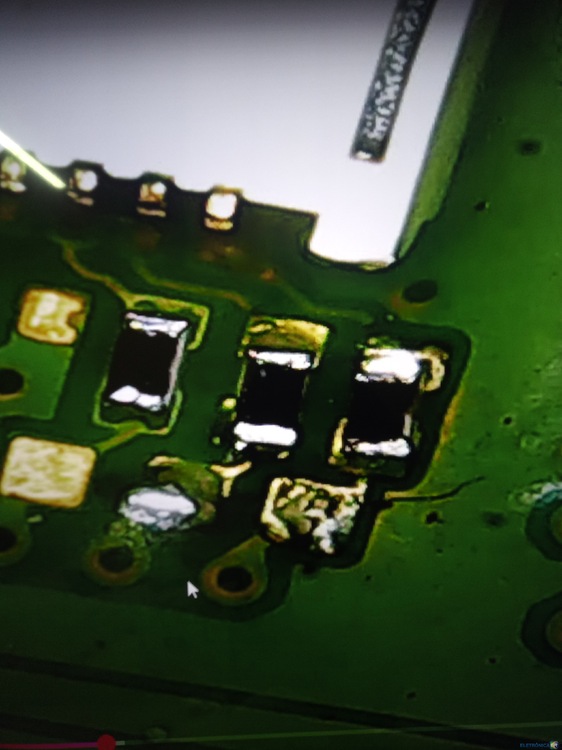

  1. [Relato para aprendizado futuro – Drive de Blu-ray PS4 Pro] Quero deixar registrado aqui para a prosperidade e como aprendizado para quem passar pelo mesmo problema. O drive de Blu-ray do meu PS4 Pro estava completamente morto. Fiz todas as verificações básicas: Fusíveis testados → ok Chip Renesas → ok O que aconteceu foi algo simples, mas traiçoeiro: oxidação. Ao investigar, encontrei um componente que, na medição, revelou-se ser um resistor de 100 Ω. O problema: devido à oxidação, a solda não aderiu no local, impossibilitando recolocar o resistor original. A solução: recorri a uma velha placa de TV que tinha guardada e, por sorte, encontrei dois resistores idênticos. Com um pouco de paciência e o que chamo de “instinto superior da soldagem”, consegui fazer o reparo usando um ferro de solda comum (tenho soprador de ar quente, mas optei por não usar por medo de derreter o conector, já que era muito próximo e difícil até mesmo para posicionar a fita Kapton). No fim, deu certo. O drive voltou dos mortos e está funcionando perfeitamente. Agradeço a @@Rodrigo Prevedel, @Alexandre T I e a todos do fórum que por ventura ajudassem. Espero que este relato seja útil para o próximo que enfrentar um caso semelhante. sf5.mp4
  2. Olá pessoal, tudo certo? Tenho um PS4 Pro (placa-mãe MVA-001) que não está puxando o disco. Já verifiquei os fusíveis do drive e todos estão OK. O chip Renesas também parece funcionar normalmente, pois o console atualiza o firmware sem problemas. Notei que a base do conector que alimenta o motor que puxa o disco estava oxidada. Ao limpar e mexer com uma agulha, o componente SMD do meio saiu com certa facilidade. Fiz a medição e desconfio que sejam resistores; obtive aproximadamente 100 ohms na medição. Segue imagem da região (componente removido e outros próximos). Alguém poderia me ajudar a identificar exatamente que componentes são esses e se podem estar relacionados ao defeito no drive? O componente que saiu tem um lado preto e o de baixo branco. Agradeço qualquer orientação! InShot_20250812_102200273.mp4
