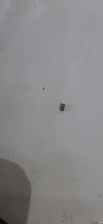

    Após análise da fonte e manutenção. Efetuei análise da placa. E identifiquei que o trecho da alimentação da placa estava em curto. Testei todos os capacitores e um deles da entrada na foto acima era o problema. Após a retirada o curto sumiu e consegui ligar o vídeo game. Agora só não sei dizer qual o valor do capacitor para substituição

    Elias obrigado. Eu vou editar. Ainda naos eu usar direito o fórum. Eu vou trocar e acabei descobrindo o defeito do PS2. Era um capacitor queimado na placa e a resistência que ten na fonte. O problema que não sei qual o valor do capacitor para substituir
