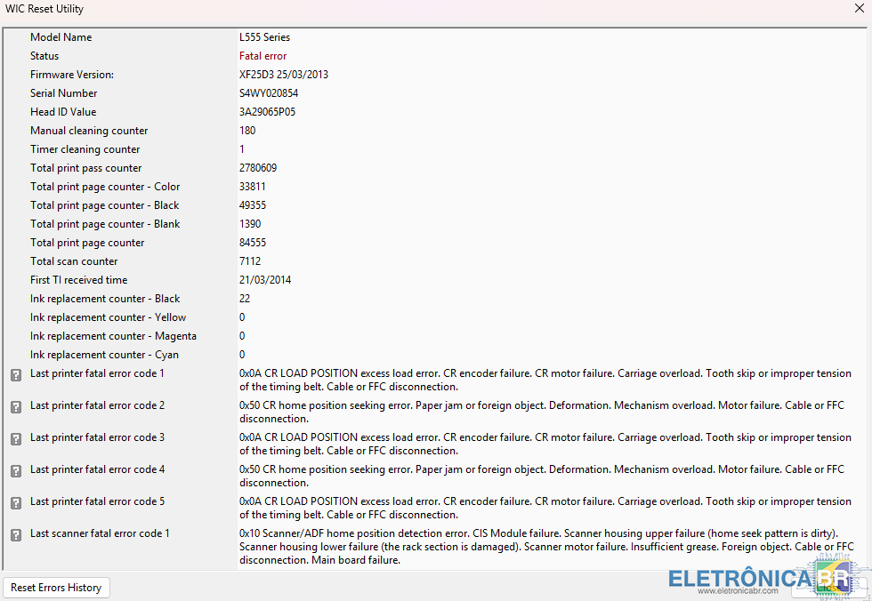

  1. Atualizações, após toda essa "brincadeira" descobri que a fita do encoder não estava dentro do sensor, estava atrás, fui perceber pq vi outro sensor parecido e percebi meu erro, vou continuar a montagem mas ela já não está mais batendo Muito obrigado por suas respostas
  2. Desmontada, limpei o sensor do encoder e a fita do encoder, o flat está passando sinal normalmente, testei com um voltímetro vou esperar um pouco e remontarei ela
  3. Visualmente a fita não parece danificada, e eu também tomei muito cuidado com o sensor, vou desmontar ela de novo, limpar a fita com álcool e ver o sensor Também vou ver o motor, posso ter posto ele de maneira errada Para tirar o flat do encoder preciso retirar a cabeça de impressão ?
  4. Você sabe algo ? Eu posso mandar um vídeo caso precise

  6. Olá a todos, chegou a minha bancada uma impressora epson L555 com a correia arrebentada, fiz a troca e ao testar ela agora está batendo o carro da cabeça de impressão, fiz algumas pesquisas e descobri o Wic Reset, que me deu esses dados. Alguém conseguiria me ajudar ?
