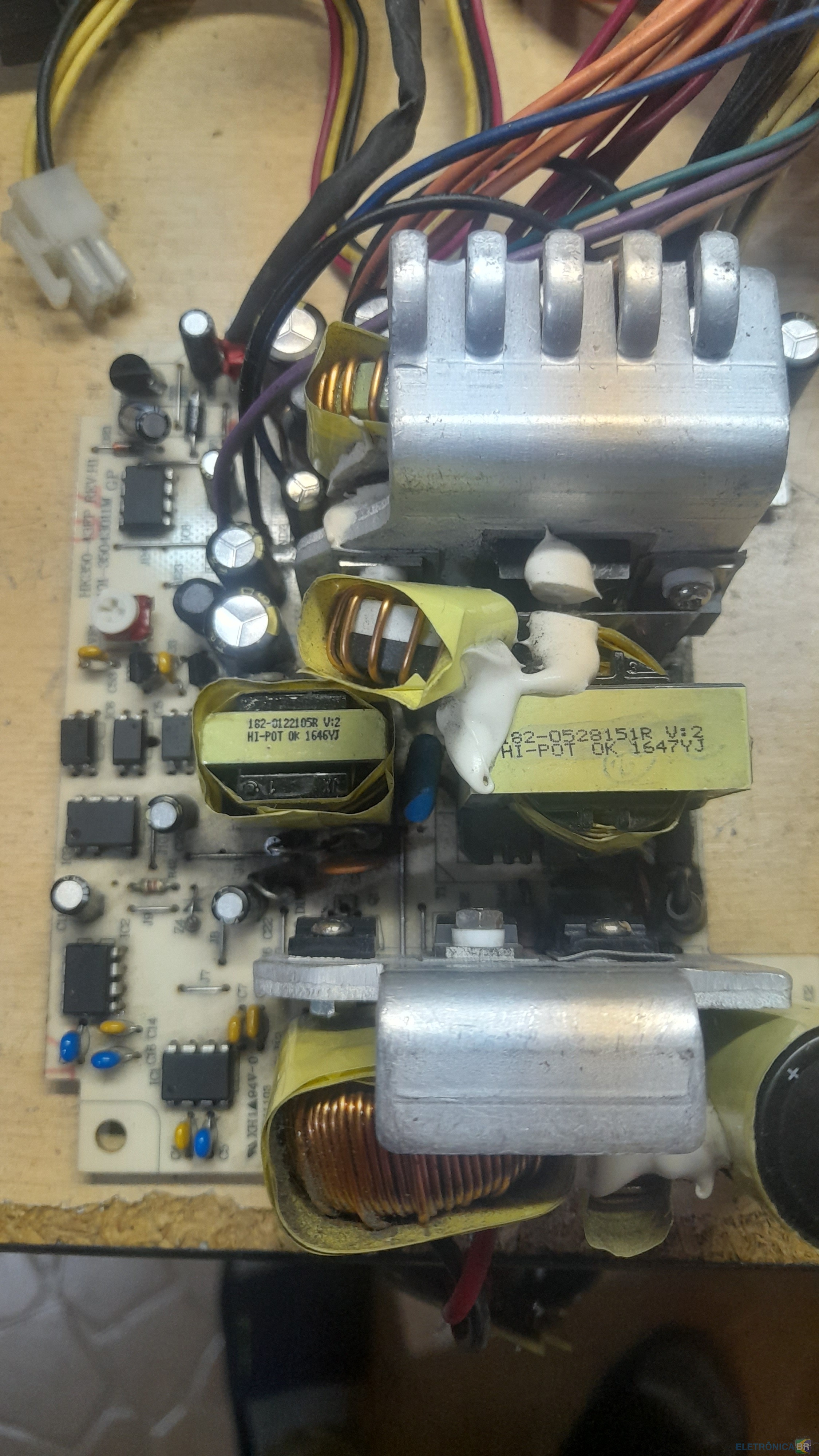

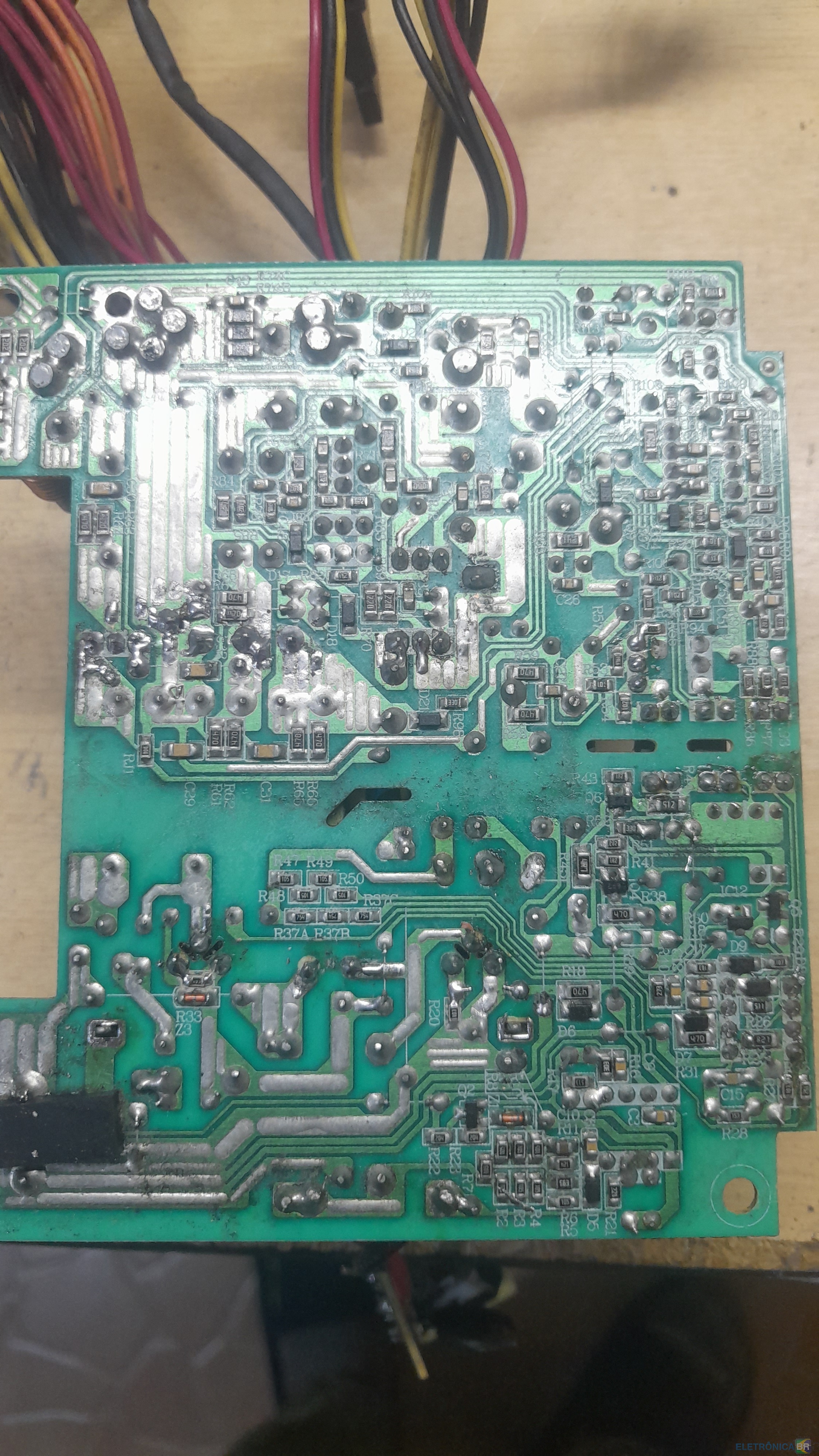

  1. Depois de seguir o sinal cheguei nesse transistor SMD. Alguém sabe me dizer qual é ?
  2. Pelo datasheet é isso mesmo. Vem do foto. agora é descobrir oque está acionando ele.
  3. Os 5V do pino 3 estão vindo do foto acoplador.
  4. Sim desligada. Eu vou seguir esses 5V da proteção para ver da onde vem.
  5. Verdade eu estou com datasheet do UC284B na mão e confundi.

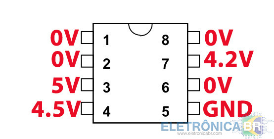

  6. No pino 4 não deveria ser 0V por ser PS_ON ?
  7. Vou começar pelos capacitores. Obrigado pelas palavras.
  8. Testados.... Não sei o que pode ser tem os 5V do PS_ON tem o SB. Já testei todos os Transistor e MOSFET... Alguém ? Alguma sugestão ?
  9. Tem os 5V de SB. Essa fonte tem PFC ativo fica mais complicado. vou testar os TL431
  10. Já testei os MOSFET estão bons ainda. Mesmo com 1.2V a fonte nao liga, Alguma sugestão ?
  11. Eu troquei o foto e aparece 1.2V. Só que cometi um erro. Fui tentar medir TNY sem por o foto e o MOSFET esquento a ponto de sair fumaça.
  12. O CI IC3 que o TNY277 ele recebe 180V do B+ no Dreno e nao sai nada para foto acoplador. Deveria ter uns 3V por lá ?
  13. Hummm estás tensões estão presentes. 5V do SB e 4,5 do VCC. Troquei o MOSFET Q3 estava aberto. Agora eu estou mais perdido ainda. O amigo saberia me direcionar ?
