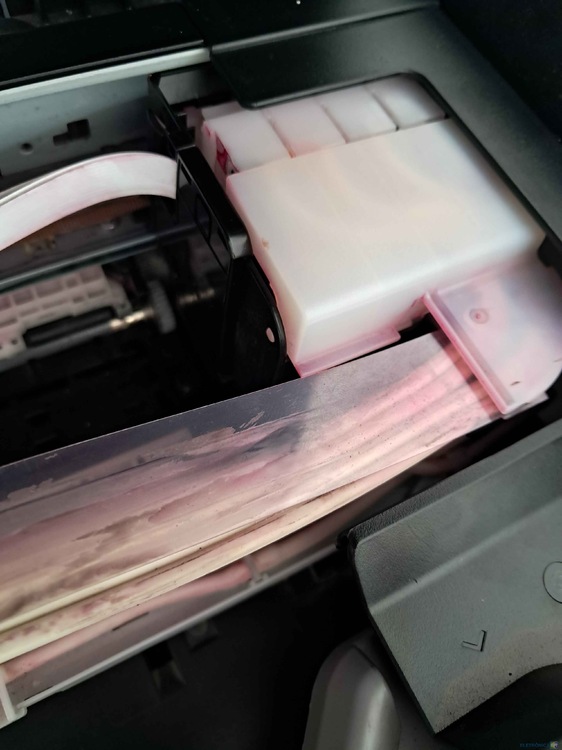

  1. Boa tarde pessoal, semana passada começaram a aparecer listras em rosa / magenta nas impressões da Epson L395 da minha mãe. Abri a tampa dela e que tinham manchas próximo ao cabeçote e que haviam se espalhado um pouco ao longo do interior dela, e a página de verificação dos jatos saía com falhas só no magenta e as listras de leve na área de impressão (imagem 1 à 4). Dei uma pesquisada e tentei fazer uma limpeza primeiro na "base" do cabeçote colocando um papel toalha na trilha do carro, limpando os roletes na trilha com cotonete, passando um pano de leve onde o cabeçote repousa ali no canto... Abri a tampa e puxei o ar nos dampers com uma seringa porque todos estavam quase vazios, e tentei diversas limpezas do cabeçote pelo software ao longo de todo esse processo, mas o problema persistiu. Decidi então pedir um damper novo pra tinta magenta pra ver se resolvia o problema, já que eu não estava confiante pra injetar multiúso nos bicos conforme vi em alguns tutoriais por aí. Com o procedimento de puxar o ar, presumi que pelo menos não vazaria mais tinta pra fora apesar das impressões ainda estarem com essas listras. Aí hoje eu estava precisando imprimir alguns papeis e decidi tentar mais uma limpeza pra ver se ajudava na qualidade, mas reparei que tudo tá ainda mais sujo do que antes (imagens 5, 6, e 7). A página de teste segue com as mesmas falhas somente na tinta magenta (8) e as limpezas pelo software não têm nenhum efeito. O que vcs acham que é o problema e o que eu deveria fazer? Estou evitando de levar em um técnico enquanto o damper novo não chega, mas pelo relato, vcs acham que só trocar ele resolveria? Semana passada: Hoje:
