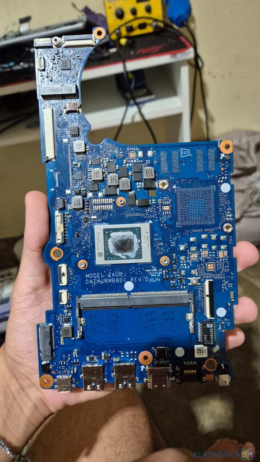

  1. @mail.ademir Conseguir, ele estava com bios errada. E a bios que estava nele estava corrompida, Após gravas um nova bios certa foi solucionado o problema. Agradeço a todos que me ajudaram.
  2. @MJVFC Testei agora, e ainda fica sem dar video Vou tentar regravar um outra bios e testar
  3. Testei essa voltagem e tem o 1.2 na memoria Realmente não sei o que pode está acontecendo com esse notebook, tem tudo disponível e ainda não aparece vídeo na tela e nem onbord
  4. é mesma placa, porem o esquema é diferente alguma coisas Vou testa sem memoria e encotrar o 1.2
  5. Teste com outra memoria e fica do mesmo jeito, ele roda a fan e para, depois ela volta de fica no máximo e nada de vídeo. (o cliente me informou que após subir a frequência de memoria do notebook ele ficou sem ligar, já tentei trocar a bios e nada)
  6. Essa é todas tensões da placa ligada que tenho, bios está com 3.3
  7. Chega sim, tentei regrava a BIOS e ainda fica do mesmo jeito
  8. Verifiquei sim, porem não achei as tensões bases de STANDBAYER e nem dando boot
  9. preciso das voltagem de um ajuda sobre as voltagem padrão com a placa ligada
