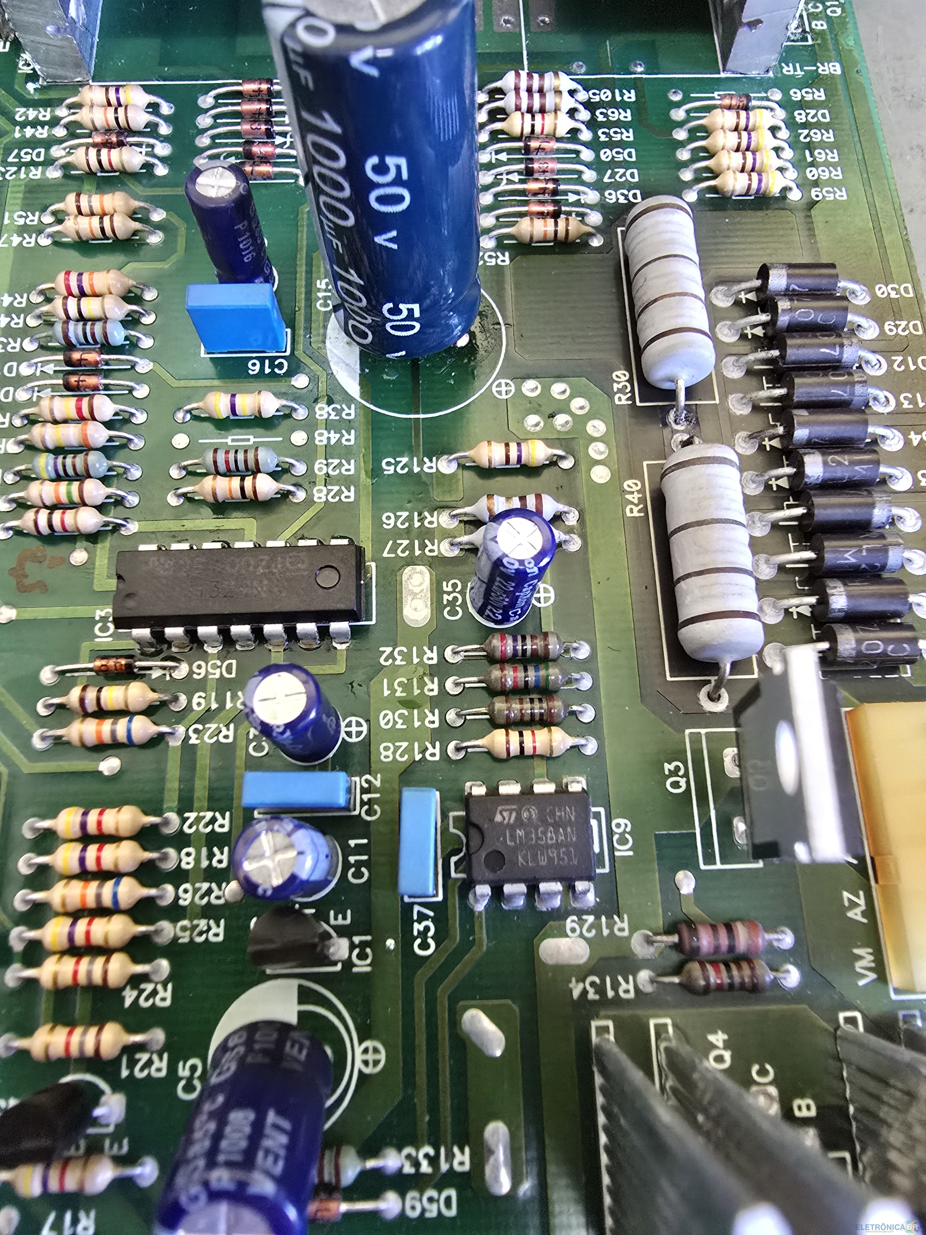

nobreak sms upv3000bifx placa t08263-03 queimando os inversores ao ligar somente pela bateria.

@manutençao02 pino 1 e pino 7 do lm 324 vão para o gate

@Ian Taylor De Jesus Andrade eu retirei os cabos que ligam no dissipador para não queimar outra vez os transistor.

@Ian Taylor De Jesus Andrade esta chegando nos gates e nos resistores que chegam nos gates 5 vots por que eu estou sem o cabos do transformador secundário onde liga no dissipador para não queimar os transitor de potencia outra vez so queima quando eu ligo os cabos de um dos lados do dissipador o outro lado não chega a queimar.

provavelmente deve ser o transformador que vai ligado no dissipador cabo azul e branco. alguém ja pegou defeito assim?

voltando a análise com osciloscópio soldei um transistor de potencia em cada lado do dissipador e medi os gates do transistor de potencia irf 8010 sem o cabo do coletor do transformador que vai ligado no dissipador o circuito esta bom tem o 60 hz PWM.

alguém sabe se e normal o positivo do cabo do transformador ligado na bateria positivo(+) estar indo ligados para os coletores fio azul e branco? ou o coletor do transformador ficou em curto com o positivo?

@Ian Taylor De Jesus Andrade ja testei os diodos e os resistores do gate e estão ok embora o valores dos resistores sejam baixo 465 ohm acreditor ser o microcontrolador nao gerando pwm ou o LM 358. so nao sei se posso ligar essa placa sem os mosfets. a inteligencia artificial do google disse que não posso ligar essa placa sem mosfets e sem o coletor do transformador ira danificar outros componentes.

@Maru fiz todas as medições com o multímetro que vc citou e estão tudo ok. esse LM 358an seria parte do circuito da bateria creio eu precisava e de um esquemático para ter certeza

@Maru vou analisar e achar esse curto estou desconfiado do micro ou transformador ligado no dissipador obrigado pela ajuda.

medindo os diodos estão bons e os resistores também.
