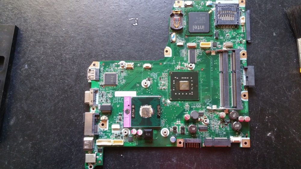

  4. Boa Tarde @nmercker , entao no jack ali ele chega certo os 19 dai passa pra um micro smd ceramico e só dai nos outros ja nao da voltagem grande dai varia entre 0,9 ate 12v .. e só .. sabe aqueles componentes bem pequeno mesmo minusculo quase rsrs entao acho que pode ser um deles pq a partir deles que nao da mais voltagem 19v ... so que nao estou conseguindo soldar outro no lugar pois é muito pequeno !
  5. Bom dia Amigos Infelizmente nao deu certo é o que um de vcs tinha comentado se fosse ele iria ligar mas nao deu nem sinal e ainda pra piorar como meu ferro fino de solda estragou eu estou usando um daqueles que vai direto na energia convencional e é grosso dai relei em um mini smd ceramico e ele saiu o duro que ele e minusculo rsrs pode ate ser um deles que esta com problemas o que acham ? pq a energia 19v chega somente ate um componente antes desses micro smd's e antes daquele fusivel que achei que era! Entao se alguem tiver uma luz rs esta chegando somente 0.8 v nesses micro smd's! varia tem hora que da ate 12 v mais nao chega a 19v que seria o certo! Abraço a todos

  8. Boa Tarde amigos , Nao voltou a funcionar sem nada fazer simplesmente , troquei o componente p2808 que o amigo mencionou e coloquei outro de outra placa e esta funcionando a mil , ja vai fazer mais de um mes e esta tudo 100% a ajuda de cada um foi essencial para encontrar o defeito , mais uma vez obrigado a todos do forum estarei por aqui Abraço a todos

  10. Obrigado primeiramente por responderem Então esqueci de comentar que eu ja tinha tirado o componente pois estava procurando em minhas sucatas componente semelhante mas nao achei , nele somente esta a serigrafia P20 nada mais e na placa mae se observarem esta a serigrafia S1 , pelo jeito vou ter que fazer isso mesmo pesquisar sobre o esquema dela e ver se consigo identificar esse componente vou pesquisar mais se alguem descobrir e quiser me ajudar agradeço , vou ver se acho e posto o esquema dai vcs tentam me ajudar pq sou bem leigo pra entender esquemas mais vou pesquisar e estudar em cima dessa placa conto com a ajuda de voces mas uma vez obrigado Abraço amigos
  11. Bom dia a todos , Estou com uma placa mãe aqui descrita acima que chegou sem dar imagem e então fiz uma limpeza nela total , assim troquei uma bobina que estava soltando um mosfet e fui tentar ligar novamente e por razão desconhecida cherou queimado e um componente perto da entrada queimou e cheirou mal logo de cara e ele ficou preto , acho que como o cliente usava uma fonte compativel daquelas que tem varias voltagens vacilei e fui testar com ela e queimei esse componente , ai que vem a bomba , tenho umas 50 placas aqui de sucata e nao acho esse componente nele esta descrito somente P20 mas nada acho que é um fusivel mas se eu estiver errado peço que os amigos me ajudem pois ainda sou novo nessa parte de eletronica de placa mãe estou aprendendo , se alguem puder me ajudar desde ja agradeço a todos amigos do forum !!! segue em anexo imagem da placa mae!
