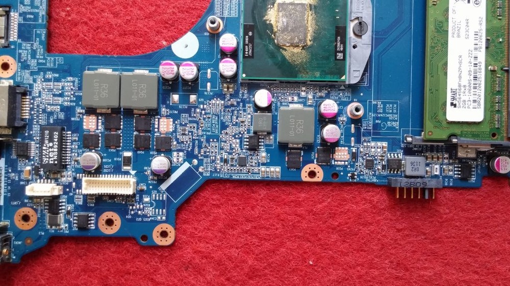

  11. Bom dia a todos , Estou com uma placa mãe aqui descrita acima que chegou sem dar imagem e então fiz uma limpeza nela total , assim troquei uma bobina que estava soltando um mosfet e fui tentar ligar novamente e por razão desconhecida cherou queimado e um componente perto da entrada queimou e cheirou mal logo de cara e ele ficou preto , acho que como o cliente usava uma fonte compativel daquelas que tem varias voltagens vacilei e fui testar com ela e queimei esse componente , ai que vem a bomba , tenho umas 50 placas aqui de sucata e nao acho esse componente nele esta descrito somente P20 mas nada acho que é um fusivel mas se eu estiver errado peço que os amigos me ajudem pois ainda sou novo nessa parte de eletronica de placa mãe estou aprendendo , se alguem puder me ajudar desde ja agradeço a todos amigos do forum !!! segue em anexo imagem da placa mae!

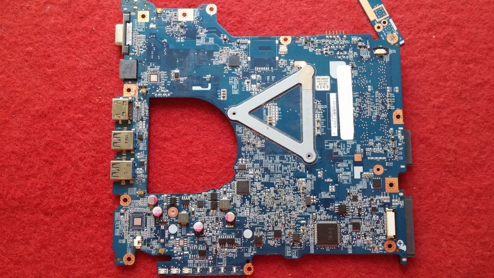

  15. Bom dia a todos ! Galera eu estava com outra placa aqui da itautec parecida entao la atras eu tinha dito a voces que um ci aqui bem colado das garras da conexao da bateria estava dando valor diferente e apresentando resultando diferentes comparada a outra placa parecida que eu tinha aqui , resolvi arriscar e tirar ele e assim que tirei conectei o carregador bem rapido e ele nao desligou mais ja em seguida tirei o carregador com medo de dar algum curto pois estava sem esse CI , tirei o da outra placa e coloquei nele e liguei o carregador mais dai vem outra dor de cabeça agora ele nao liga aperto no botao de power nao da nem sinal mas a luz de energia agora para ligada e o led laranja da placa tambem se mantem ligada , detalhe que na hora que tirei o ci antigo duas trilhas estavam meio que emendadas sera que pode ser por isso que nao esta ligando ? acho que agora condenei a placa em , pq testei o ci depois de soldado nao bipa e tambem nao da valor nenhum apenas uma trilha! infelizmente estou esses dias quebrando a cabeça tentando buscar mais conhecimento mais nem o esquema dessa placa que baixei consegui entender ! desculpe galera estou correndo atras ! estou mandando em anexo a foto o ci que troquei obrigado a todos pela atençao

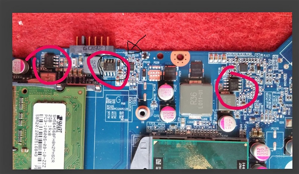

  19. Bom dia a todos e um muito obrigado pelo acompanhamento estou otimista com essa placa com a ajuda de voces , vamos la o modelo da placa acho que é esse Gilson W340EUMB-0D , achei essa descrição na placa mesmo mas nao sei se confere, estou usando o sinal de teste de diodo para testes sem energia , os mosfet mais perto da entrada de energia parece estar bom pois testando os dois da pra ver que dao o mesmo resultado , do lado das garras de ferro que conecta a bateria tem um mosfet e ele esta apitando em todas as pernas e zerando sera que pode ser ele? estou enviando foto frente e verso e ja vou marcar o mosfet que estou falando

  21. Amigao desculpe nao poder ajudar mas liguei o conector fiquei alguns minutos tentando apertando o power e vendo os componentes nao esquentou nenhum antes um pouco ali das garras do conector da bateria tem um mosfet do lado e um antes ambos estao apitando em uma das pernas é normal isso ? vou enviar uma foto e se for pedindo pra testar e como vou testando os outros componentes!
