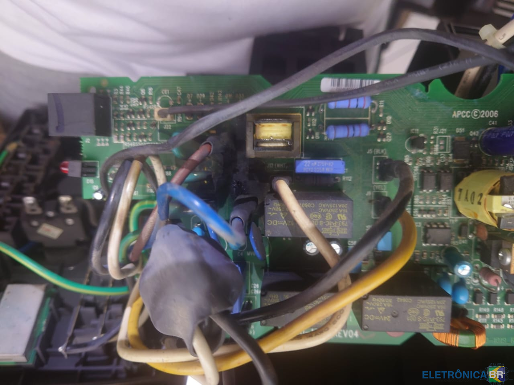

  1. Foi trocado o Varistor MV1 por outro de 300V e o Capacitor cerâmico de 4n7F x 2Kv. O Nobreak voltou a funcionar normalmente!
  2. Ao chegar em casa o Nobreak BR1300LCD da APC, estava funcionando à bateria, e minha esposa relatou ter ouvido barulho de um estouro de algo. Ao abrir o nobreak constatei a placa na parte de entrada chamuscada, e suja, com a falta de 2 componentes. conforme a foto: Alguém tem o Esquema desse modelo, para saber quais componentes são o MV1 e C32? Muitíssimo grato, e se alguém tem alguma sugestão para o conserto. fico muito grato!
