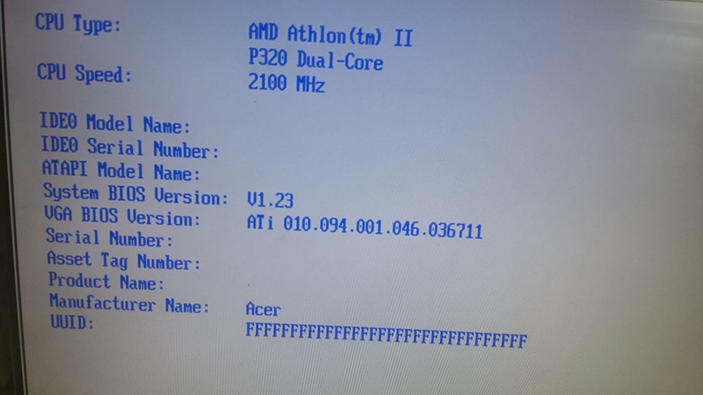

  1. Boa madrugada a todos. Por coincidência um amigo que tenho contato no skype estava com o mesmo defeito e me avisou hoje a tarde como ele resolveu. Era simplesmente uma questão de compatibilidade de Bios. Ao usar umas das bios citadas na página 33 do esquema elétrico e regrava-la o problema foi resolvido. Ele não está cadastrado aqui no fórum, mas deixou bem claro que contou com a ajuda do @InfoSquad. Agradeço a todos que ajudaram e estou deixando o joinha pela ajuda. No meu caso usei o seguinte modelo de eprom: 25L1605DM2I esse também foi o modelo que meu amigo usou.

  3. Boa tarde amigos sou novo aqui. Já trabalho com reparo de placas. Estou com esse notebook já tem um tempo. Ele liga perfeito e da imagem, mas com esse erro na tela: Error: NVRAM Space Full system configuration data write error Se eu entrar no SETUP e mandar salvar as configurações a placa reinicia, liga mas não apresenta video. Então removo a pilha do RTC e ligo novamente e volta imagem mas com o mesmo erro. Se eu pressionar F1 nessa tela o sistema inicia normal sem erros. Agora vamos aos procedimentos realizados. Como aparentemente o circuito em questão é no RTC já regravei a bios e testei vários outros chips e também versões de bios. O RTC está funcionando. Com oscilóscopio já verifiquei o cristal de 32khz isso somente com pilha na placa. E tenho frenquencia normal. Então parti pro reballing da SB e nada. Troquei a SB e nada o erro continua. Observem na segunda imagem que o UUID da bios ta com FFFFFFF eu procurei na net algo pra editar essa informação nos ACER mas ainda não encontrei. Desde grato pela ajuda.
