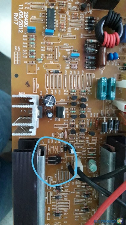

  2. Ola Colegas este nobreak RagTech Easy , chegou não ligando , ficava apenas no bip e desligava, depois de ser refeito algumas soldas frias, agora liga na rede alternada, com saída estabilizada de 110V porem ao desligar da rede alternada, não fica na bateria, analisando um pouco pude observar que o Q4 (bc327-25 ) esta danificado e o R49 da foto preciso saber sua resistência para poder substituir , alguém tem o esquema desta placa ? OBS: já troquei de bateria, testei os 5 reles também. Muito obrigado

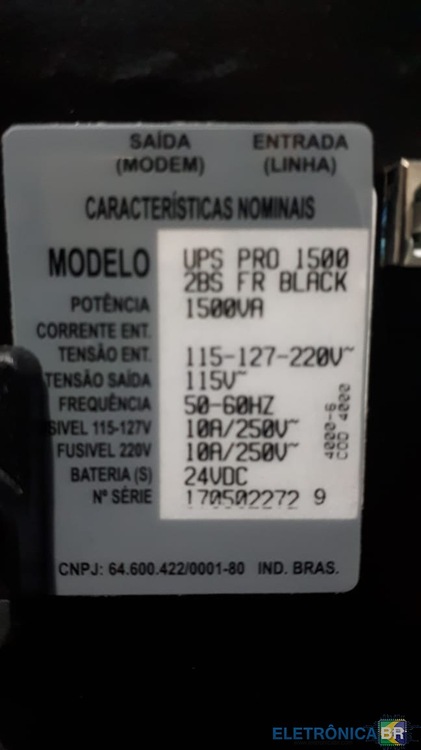

  18. Olá, preciso do esquema elétrico do NOBREAK TS SHARA UPS PRO 1500 2BS FR BLACK, se alguem puder me ajudar agradeço, ele liga e se desliga em 5 segundos.
