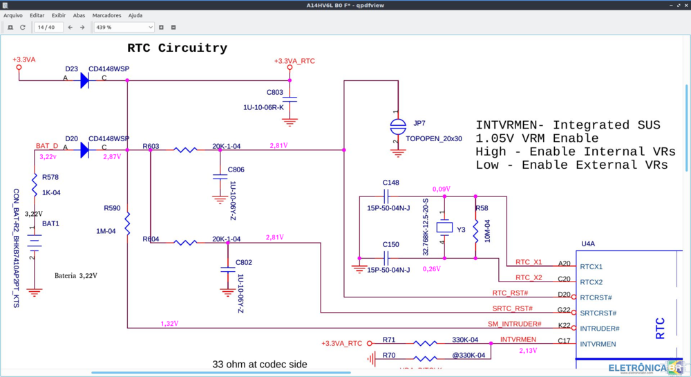

  2. Olá, boa tarde! Depois de uns anos corrigindo a data e hora sempre que ligava o notebook, resolvi tentar dar um jeito nisso... Comecei reparando que a a hora era sempre a mesma de quando eu desligava e removia da tomada o notebook. Então, abri o notebook para ter acesso a bateria do relogio. Coloquei uma bateria nova e com a ajuda de um esquema eletrico, comecei a fazer as medições. Notei que no pino do slot da bateria já tinha uma quebra brusca nos volts, então peguei uma placa da mesma com final T810 para fazer umas comparações. Sem saber o que fazer, procurei o componente mais fácil de remover, o escolhido foi o D20. Fiz uma medição onde seria o anodo e até ali voltou a ficar normal. Então liguei os 3v direto no pino onde seria o catodo, a voltagem cai pra 0,22v. Ainda pensando nos componentes mais fácil de remover, estava pensando em remover o C803. Acho q não adiantar em nada, então vim perguntar se alguém tenha alguma ideia. Placa-mãe boa. Placa-mãe com problema.
