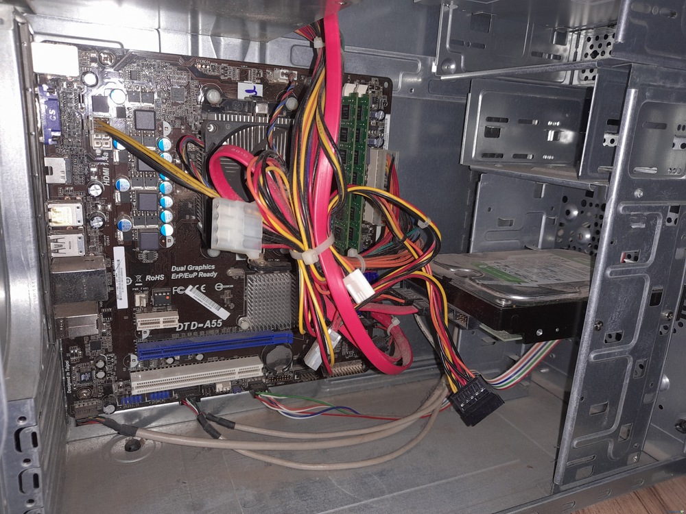

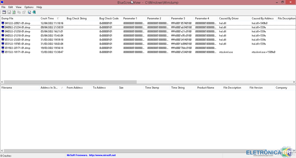

  1. Possuo este Computador á mais de 3 anos e durante este tempo sempre que executo algum programa que mais puxa mais da máquina ele dá BSOD com seguinte erro: "CLOCK_WATCHDOG_TIMEOUT". Já realizei vários testes com pesquisas na internet, a maioria deles falavam que poderia ser problema no processador, erros nos drivers de hardware, BIOS, RAM ou aplicativos de terceiros. Já tentei todas as soluções, menos atualizar a BIOS (que só achei para download aqui no site) ou trocar o processador. Aqui estão as especificações técnicas da máquina: SO: Windows 8.1 Motherboard: Philco DTD-A55 Versão da BIOS: American Megatrends Inc. / P1.00C / LlanoPI V1.1.0.7I / Data: 15/01/2013 CPU: AMD A8-3800 (Com gráficos integrado); GPU: Gráficos integrado AMD Radeon HD 6550D RAM: 2x 4GB DDR3 HD: 1TB
