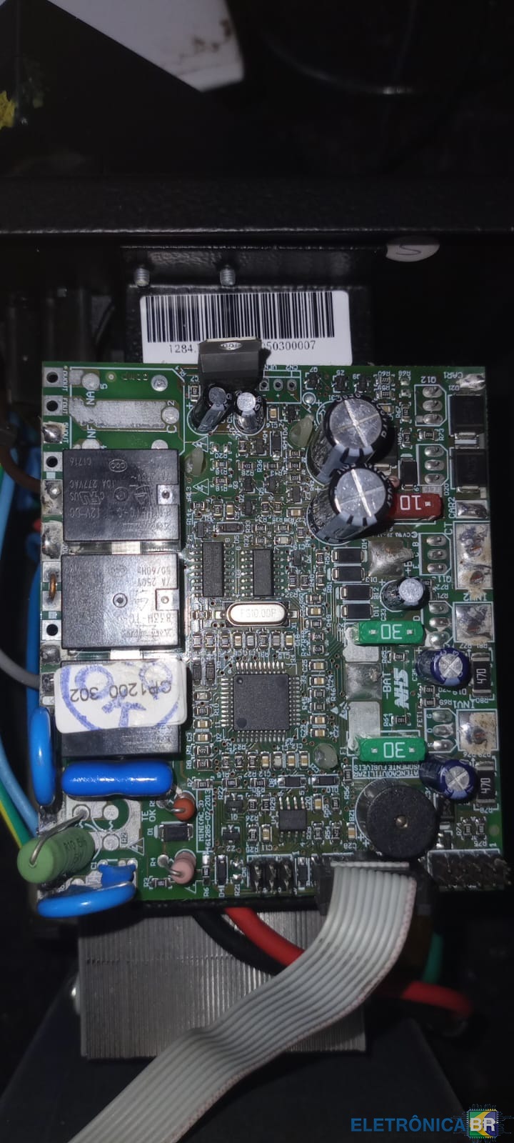

  1. Saudações a todos. Preciso substituir o micro (M9S8AC16CG) desse nobreak, porém a NHS não fornece o componente e nem as autorizadas, trocam somente a placa inteira. Apareceu a oportunidade de comprar uma placa usada de Mini III 600VA, placa Mini(AC_3), que utiliza o mesmo microprocessador. Minha dúvida: o firmware que a NHS utiliza nos micros é o mesmo para os dois modelos de nobreak? Agradeço pela ajuda dos colegas mais experientes. Muito obrigado.
  2. Estou com esse NSH na bancada , defeito dele é o seguinte . Troquei as baterias , ele liga e inverte normalmente , da tensao correta na saida e carrega as baterias normalmente tbm . Mas quando segura o botao desligar , ele bipa direto e nao responde mais aos comandos , só desliga se desconectar as batereias. Teste de botao - ok trocado o ULN2003 , mas o defeito persiste. Alguem ja pegou e conseguiu resolver um caso assim ?

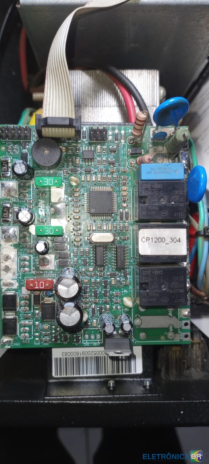

  3. amigos, estou com um nobreak da nhs compact plus III com placa compxt(kv30) que fica com apito continuo ao desligar, quando liga a bateria ja sai ligado no inverter, funciona normal na tomada mas quando desliga pelo botao ele desliga e fica com apito continuo e nao faz nenhuma outra operaçao, nem ligar novamente no botao nem nada, so apito continuo. nao tenho ideia do que pode ser, minha intuiçao me diz que e alguma coisa no software mas nao sei configurar .
  4. Esse nobreak carrega certinho, funciona perfeitamente, porém quando desligado da rede só segura 30seg e desliga. Parece até que tem um temporizador. Não achei esquema. Se puderem ajudar.

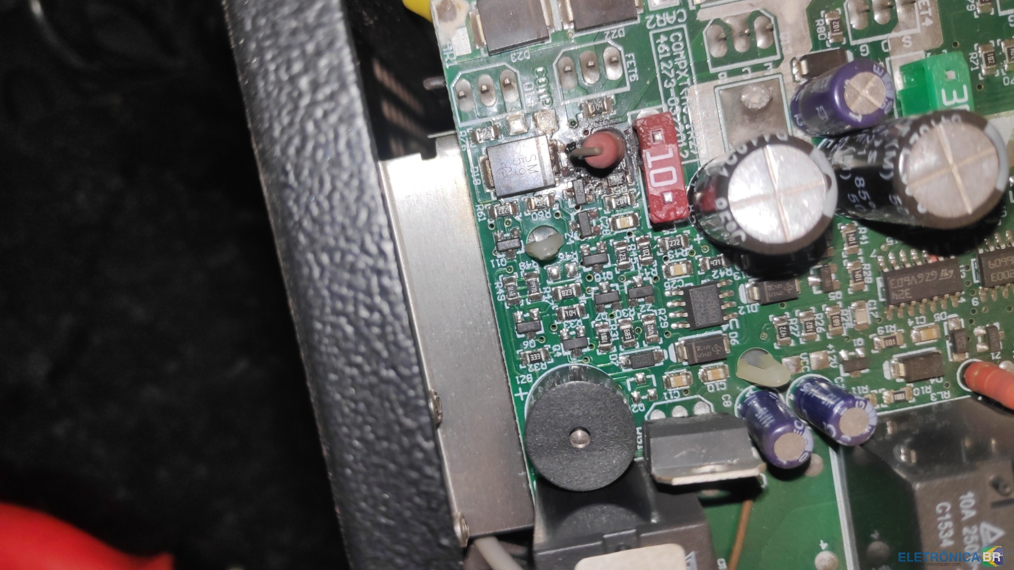

  6. Saudações a todos, espero que esteja tudo bem! Estou trabalhando em um nobreak Nhs Compact Plus III que sofreu uma descarga oriunda de um raio. O evento resultou na queima de um varistor e identifiquei defeito em 2 resistores de 470 e em um diodo como marquei na foto. Após a substituição dos componentes o nobreak ligou em modo bateria, porem não identifica rede. Alguma sugestão de componente que possa estar verificando? Muito obrigado!
