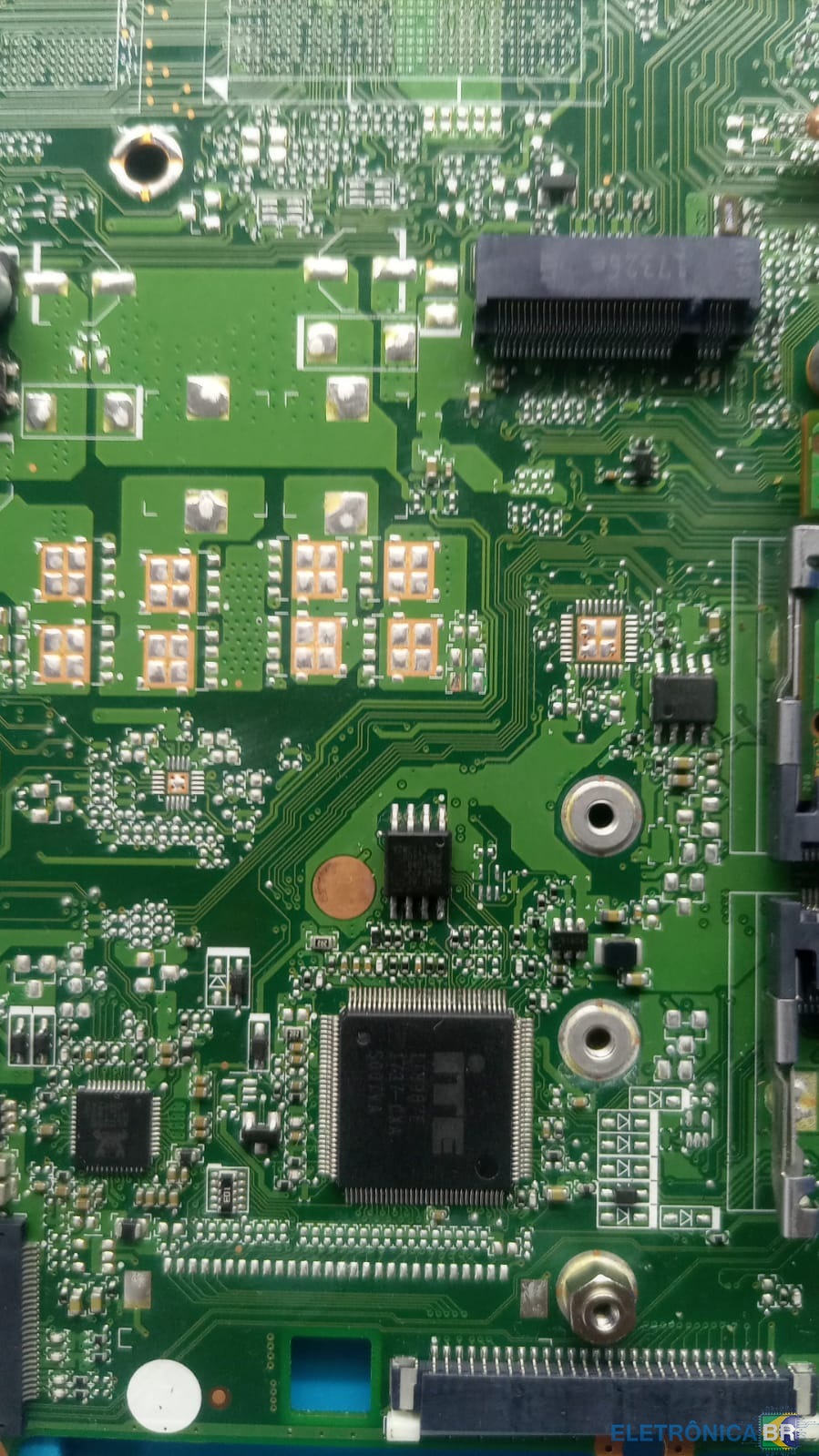

  22. Boa tarde Eletronica Br! Estou com um notebook Aspire F5-573 que ao conectar na fonte assimétrica não apresenta consumo. A placa não tem as tensões de 5 e 3 na bobinas. Os mosfets das linhas de 5V e 3V não apresentam curto no teste com o multímetro e nenhum consumo ao injetar as tensões de 5V e 3V nas bobinas. Ao analisar mais a fundo com o microscópio, uma resistência que, pela serigrafia que restou, aparenta ser de 200 ohms está incinerada e apresentando uma resistência de 250ohms. Vou deixar uma imagem com a marcação de onde estava a resistência. A placa não tem serigrafia e não consegui identificar o resistor no arquivo de boardview que tenho aqui. Irei deixar postado também o esquema e boardview que estou usando.
