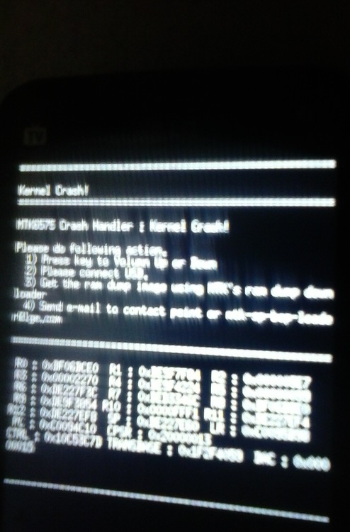

  1. Estou com um celular da LG que aparece a mensagem: LG Security Error e logo apos uma tela preta escrito Kernel Crash. Como consigo resolver isso? Não entra em modo download, nem factory reset. Está tipo hard bricked!! Os drivers ja estao instalados e ele nao eh detectado pelo windows quando pluga. Para resolver isso precisa de box?? O que poderia ser feito nesses casos? OBG
