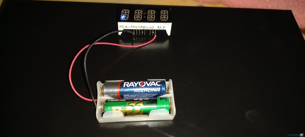

  10. Micro-ondas Eletrolux Modelo: MEP41 Placa: 70003361 EMLAUWU-01-K Defeito: trava algumas funções e display incompleto Solução: troque o display. Para tirar a dúvida, retire o display fora, que as funções normalizam. Obs: o display deste micro-ondas tem código e pinagem igual. São vendidos nas cores preto e branco. O problema é que a polarização dos pinos é diferente. É muito difícil encontrar branco. Pode ser aplicado o preto no lugar do branco, mas antes de comprar, pergunte ao vendedor sobre este detalhe. Veja as fotos:
