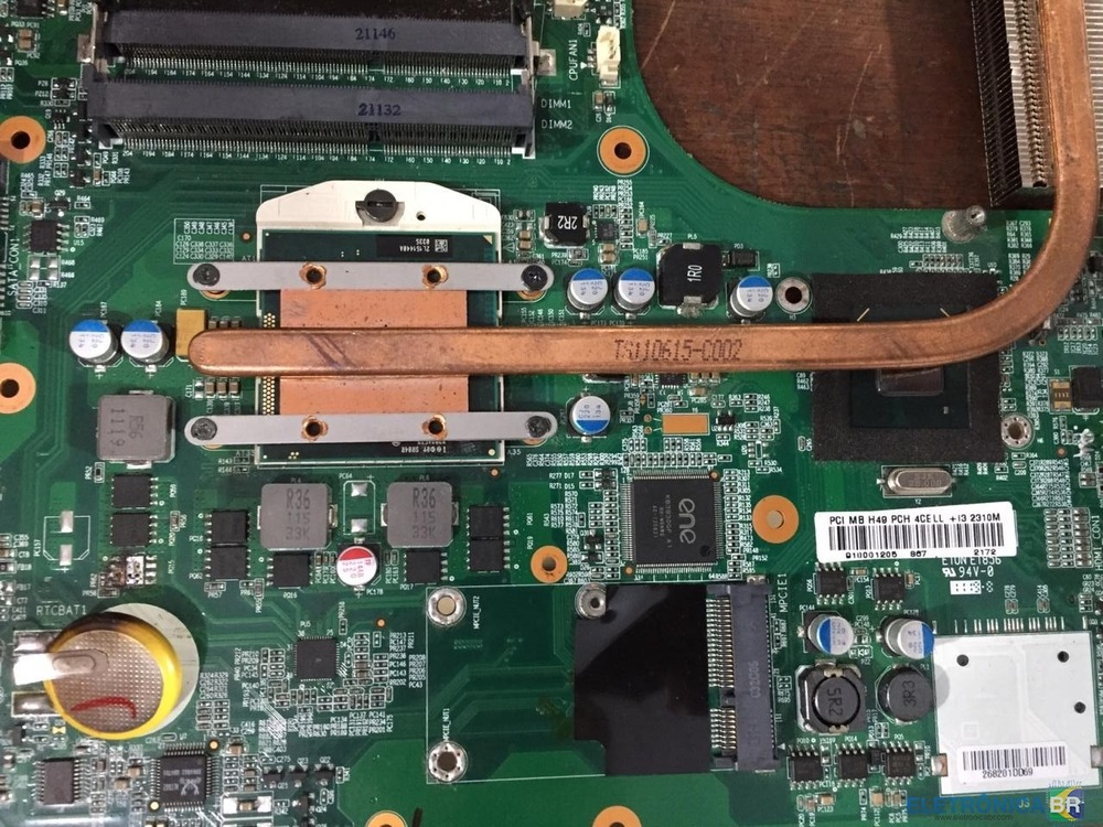

  4. A máquina liga por 2 segundos e cai. A tela pisca, mas não acessa. O cooler não aciona. Tem um barulho de curto próximo ao capacitor C270. A peça amarela da foto estava solta, daí soldei. Mas mesmo solta ou fixada o barulho de curto prevalece. Testes realizados: Bateria ok Carregador ok Botão Power ok O ruído de curto é próximo a HD, ele persiste com ou sem o HD. Não tenho conhecimento para realizar os testes de linha. Não vi nenhum ponto na placa com marcar de queimado ou componentes estufados, exceto a falta do capacitor C270 e a peça solta.

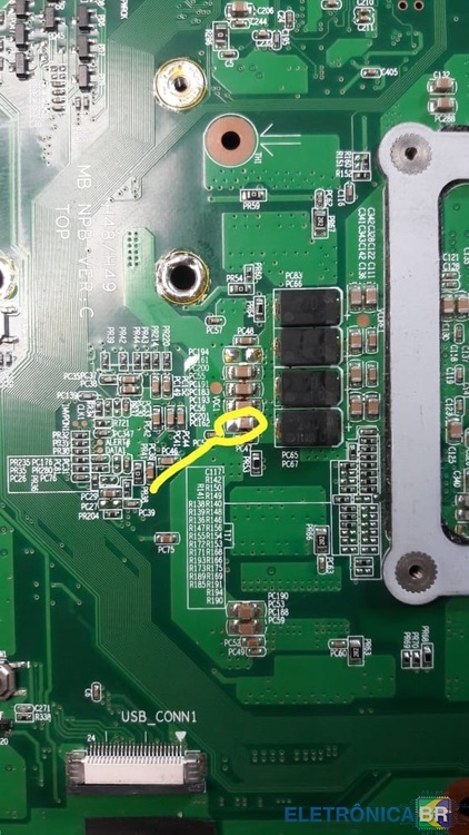

  7. Recebi esta placa para reparo com curto na linha de 19V. Quando plugava o carregador o curto matava a tensão de 19V, aquecia o PQ3 mas o curto era no PC162 próximo ao processador.

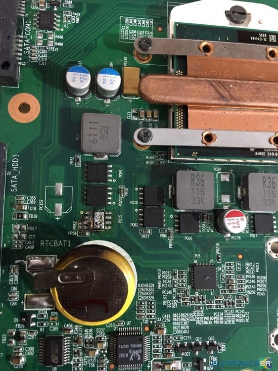

  8. Como vocês podem ver na imagem, o PQ15 estava torrado. Retirei da placa e não identifiquei nenhum curto. Substituí por outro de uma placa do mesmo modelo, porém o componente esquenta. Retirei antes de dar problema. Sei que os Pads do lado direito estão ligados aos Pads do PQ10, PQ14 e PQ16, PQ17.
