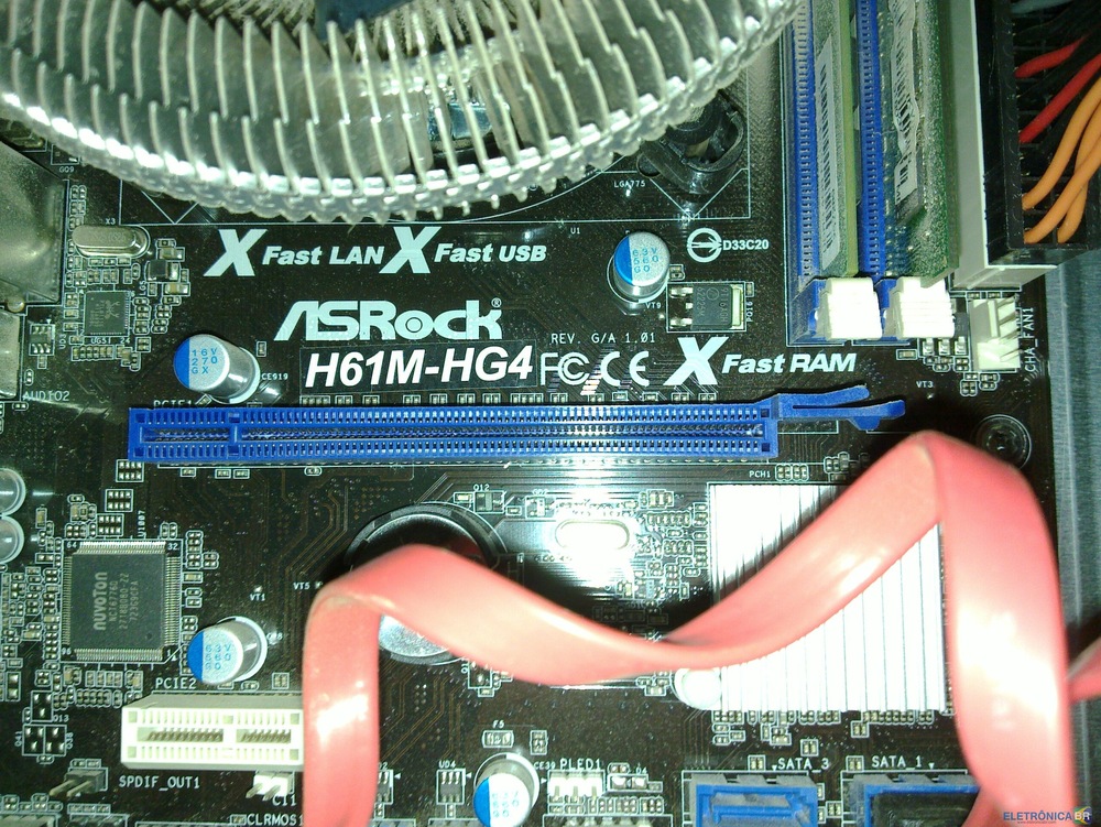

  14. Boa noite, estou com essa placa mãe ASrock H61m-hg4, ela estava com defeito no circuito do processador, só ligava sem o 12V, identifiquei componente com defeito, um mosfet em uma das fases, fiz a troca e a placa de video voltou a funcionar, porém somente com placa de video, sem placa de video ela não dá imagem, até onde sei quem é responsável pelo video onboard em placas mãe 1155 é o processador, isso procede? Já regravei BIOS testei vários processadores os circuitos de memória estão funcionando ok USB funcionando OK
